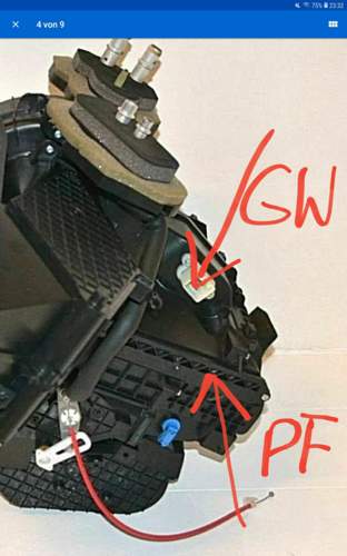

Will bei dem Fiesta meiner Schwägerin das Innenraumgebläse/Heizgebläse ausbauen. Gebt mir mal paar Tips, daß ich mich nicht so lange unnötig Rumquälen mus. Wie komm ich an das Teil rann ?
Ist ein JA8 Bj. 08/2009

Weil er seinen Dienst nicht mehr tut. Er dreht auf keiner Stufe.

Gaspedal, Lenkspindel unten abbauen,und das Bremspedal komplett mit Haltebock ausbauen,dann kommt man an den Gebläsemotor ran.
1.7 Stunden für Aus/Einbau ist die Vorgabe.
Der Gebläseschalter wird komplett mit dem gesamten Bedienteil ausgebaut,verschiedene Plastikverkleidungen der Mittelkonsole/Armaturentafel ausclipsen,das Heizungsbedienteil ist dann angeschraubt an Armaturentafel

Das Gebläse wird auf Stufe 4 gestellt, bläst. Klima dazu ( Manuel ) auch gut. Gebläse läuft auf ALLEN Stufen. Mit der Zeit geht das Gebläse aus und bleibt aus. Manchmal Tagelang. Funzt es mal wieder, kommt der gleiche Ablauf.
Daher denke ich nicht, daß es das Gebläse selbst ist. Vieleicht ein Wackelkontakt ? Vieleicht doch der Vorwiederstand ? Keine Ahnung. Vieleicht fällt euch was ein. Wäre echt Gut.

So, habe den Wagen gestern bekommen. Alle Kabel, Stecker, Wiederstand und Drehschalter auf Funktion geprüft, ok. :confused😁anach hab ich mich nach langem ringen aufgerafft und das Gebläse ausgebaut. Ist schon ne Aktion. Lenkradspindel musste nicht ab. Motor raus, Gehäusedeckel abgeclipst. Tja, die Kohlen waren icl. Mehrwertsteuer runter. Hab jetzt nen neuen bestellt und dann sollte es wohl wieder funzen. Werde mal beim Boschdienst oder wo sehen, daß ich passende Kohlen bekomme und diese dann einbauen. Hab ich noch nen Ersatz oder verticken.
