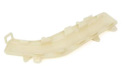

Können Sie mir die Seriennummer dieser weißen Abdeckung nennen, ich brauche sie und kann sie nicht finden? Danke!
Meinst du den weißen Deckel vom Pollenfilter? Das ist "4M1 819 422" für 13,21€.
4M1819422
Ja genau das! Danke Dir, der Voriger besitzer hat das weg geschmissen und jetzt muss ich wieder kaufen. Danke noch mal!
Auch wenn's schon eine Weile her ist: @CAHA_B8 - ich benötige neben dem von dir benannten weißen Deckel auch noch die Schrauben dazu, mit denen der Deckel festgezogen wird - und die kleinen schwarzen Kunstoff-Stöpsel, mit denen dann die graue Schaumstoffabeckung im Fussraum befestigt wird --> hast du davon evtl. auch jeweils die Nummern?
Danke & Gruß
Der Deckel vom Pollenfilter ist ab Werk meines Wissens nur geclipst, in den Bohrungen bzw. Laschen sind keine Schrauben.
Die Schaumstoffabdeckung wird zweimal mit Teilenummer "WHT 007080" befestigt.
Ah dann sind die Verschraubungen prophylaktisch vorgesehen - falls die Halteclips abbrechen ^^
Danke dir!!
