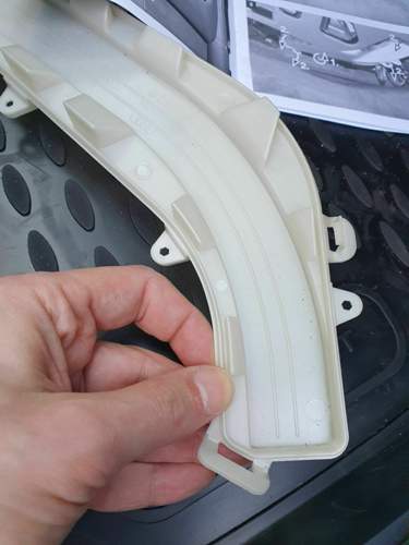

Laut Einbauanleitung sollte ein T15 Aufsatz nötig sein. Ist aber alles geklipst.
Fand es im B8 weiter Richtung Innenraum gelegen. Dafür ist die Schaumstoffabdeckung leichter zu entfernen bzw. anzubringen.
Auch die weiße Abdeckung wird nur abgezogen und draufgesteckt, nicht mehr eingeschoben und dann geklipst. Insgesamt einfacher, aber etwas weiter Richtung Motorraum.
Einbauzeit laut Anleitung 18 Minuten. Das ist mehr als viel, weil nur noch zwei Steckschrauben statt drei Schrauben die dünne Abdeckung halten.

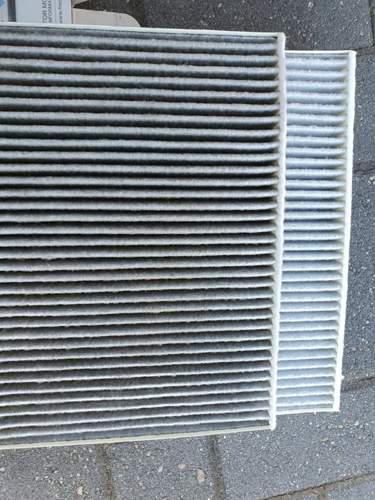

Sieht mir nach einem Aktivkohlefilter aus. Deshalb so grau. Hält halt schädlichen Feinstaub auf, ist aber wieder Ansichtssache ob sinnvoll oder nicht.
Nein, das ist der neue Filter von Mann, FreciousPlus (FP 31 003). War bei mir schon ab Werk verbaut. Der ältere ist grauer, weil er schon gut genutzt wurde. Nach einem Jahr waren meine alten Filter manchmal schon anthrazit. Aktivkohlefilter hatte ich mit der 3 Zonen Klimaanlage im B8 auch schon serienmäßig.

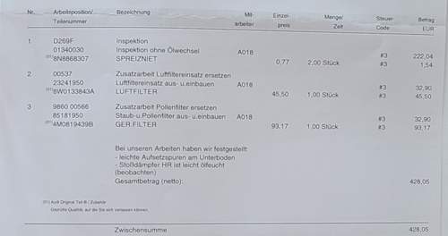

muss man tatsächlich nach dem wechseln des Innenraumfilters dem System sagen, dass es einen neuen Filter eingebaut bekommen hat? Das wurde mir bei der 90.000 Inspektion vom Meister beim ?🙂 mitgeteilt. Weil ich nachgefragt habe, warum diese Arbeit ca. 150 € kostet.
Nein der wird einfach getauscht. Dauert fünf Minuten.
Dein Freundlicher verlangt stolze 110 Euro (brutto) an Materialpreis für den Innenraumfilter an sich, der im Zubehör von MANN für unter 28 Euro zu haben ist. Arbeitszeit 5 Minuten (Schrauben ab, entriegeln, Filter raus, neuen rein, verriegeln, Schrauben rein, fertig), in der Elektronik muss da nichts eingestellt werden. Dezent ein Wucherpreis, aber das kennt man bei Original-Teilen ja leider kaum anders.
Ich empfehle jedem den Filter vor der Inspektion selbst zu tauschen und die Arbeitssposition bei Audi zu streichen.
Gestört finde ich vor allem, dass der Luftfilter vom Motor halb so viel kostet wie der IR Filter.
Der IR Filter ist 5mal so schnell getauscht und kostet im Zubehör auch noch weniger als der Motor Luffi
Beachte, dass es unterschiedliche Innenraumfilter gibt. Den einfachen Cellulose analog den des Motors, dann den mit Aktivkohle und den mit Aktiv Kohle und biofunktionaler Wirkung gegen Bakterien.
Der Preis wäre wohl so hoch, weil man das dem Auto mitteilen müsste das er einen neuen Filter hat. Wie beim Batteriewechsel (wahrscheinlich). Der Wechsel für den Innenraumfilter wurde sogar vorgezogen weil er in 3 Monaten dran gewesen wäre nach der Inspektion und dann wäre es noch teurer gewesen. Weil das Auto ja dann nochmal an den Computer angeschlossen werden müsste.
Und diesen Unsinn glaubst du dem Werkstatt Mitarbeiter?
Als ich bei erwin mal geschaut habe, ist mir kein Punkt in Erinnerung, das der neue Filter angelernt werden muss^^
Erstmal hatte ich das geglaubt aber dennoch wollte ich das hier nochmal nachfragen für das nächste Mal beim 🙂. Weil dann kann ich das auch wieder selbst machen.
Also vielen Dank für die Info.
Als Nächstes werden noch die neuen Scheibenwischer angelernt, kostet dann ein neuer Satz 200€ aber ist ja dann vom Freundlichen und somit völlig Ok….
