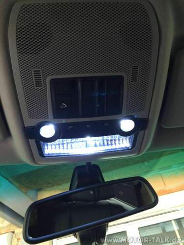

Ich möchte die Innenraumbeleuchtung von Glühbirne auf LED wechseln.
in den Türen, Kennzeichen, Fußräumen und im Handschuhfach hat dies wunderbar funktioniert.
leider habe ich keine Ahnung wie ich die Birnen im Dachhimmel also die Leseleuchten und "tür auf Beleuchtung" wechsle.
kann mir jemand sagen wie ich diese Wechseln kann?

Habe bei meinem auch alle Lampen gewechselt, allerdings ist das ein Weilchen her. So weit ich noch weiss, habe ich die komplette Einheit im Dachhimmel mit einer alten Kreditkarte lösen können. Irgendwo im www habe ich damals eine Anleitung gefunden, aber nach kurzer Recherche ist sie leider nicht mehr aufzufinden...

Vorne hat es funktioniert mit der "Scheckkarte"
Leider hinten nicht
Gibt es für hinten einen "Trick" oder eine andere Methode?

sieht gut aus, welche LED´s wurden denn verbaut ?

Hinten muss du mit einem Schraubenzieher und sanfter Gewalt zwischen Lampe und Stoff "rumhebeln", da sind so Metallklammern.

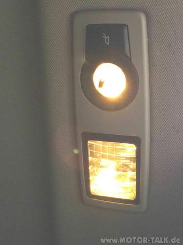

ich bin gerade dabei in meinem E70 die Innenraumbeleuchtung auf LED umzurüsten.
Ich habe bei folgenden Teilen Probleme: Konsole am Dachhimmel, beide Leseleuchten hinten.
Wie bekomme ich die Abdeckung gelöst? Ich habe es bereits mit einer alten Scheckkarte versucht, möchte allerdings ncihts zerstören..
danke für eure Hilfe!

Im Dachhimmel ist ein Metallrahmen eingefasst in diesem Metallrahmen sind die Leseleuchten eingesteckt. Du mußt versuchen an der Seite der Leseleuchte die Nase zur Seite zu drücken und die Leseleuchte/Einstiegsleuchte dann nach vorne herausziehen. Dann kommst du problemlos an die Birnen ran.

Hallo also die leseleuchten hinten gehen nicht zu wechseln weil die leds passen nicht sibd zu lang und stossen mit der spitze an den reflektor gibts da eine lösung ?
Geht schon und das seit über einem Jahr schon :-)
das hast wohl 25mm led erhalten
die wo ich gekriegt habe sind 27mm lang und gehen net rein habe jetzt in der bucht 22mm led mit 1SMD gefunden weiss nur nicht wie hell das ist mit nur einem SMD
