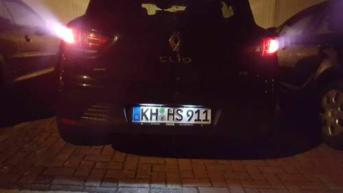

Hi ihr musst LED kaufen für Can Bus geeignet sind. Habe die Kennzeichen Beleuchtung damit gemacht . Geht einwandfrei. Wenn eine dann nicht leuchtet wie schon geschrieben drehen. Mein kompletter Innenraum im Megane geht auch damit.

@Steff_40 könntest du vielleicht mal ein Foto von der LED-Kennzeichen Beleuchtung posten? Würde mich mal interessieren wie das im Dunkeln aussieht. Überlege nämlich auch das zu machen. 🙂
