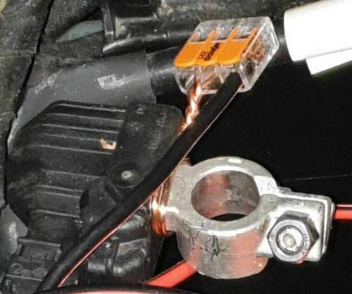

Mit der Notbatterie habe ich mich gar nichts getraut, da die Einspeisung nur über eine recht
dünne "Strippe", vielleicht 2,5², und jeweils einen 2,5² massiven Kupferdraht, der jeweils um den
Plus und Minuspol "getüddelt" war, verbunden war 😁
Die Batterieklemmen hatten leider keinerlei Möglichkeiten etwas feste anzuschrauben.
Eine Verbindung mit eventuell Federklemmen oder Krokodilklemmen war mir zu wackelig.
Es sollte ja keinenfalls die Verbindung unterbrochen werden.
Mit dem Drahttüddel und jeweils einer modernen WAGO-Hebelklemme hatte ich aber
so eine recht solide Verbindung geschaffen. Über die offene Pluspolklemme einen Gummihandschuh
gestülpt und gesichert 🙂

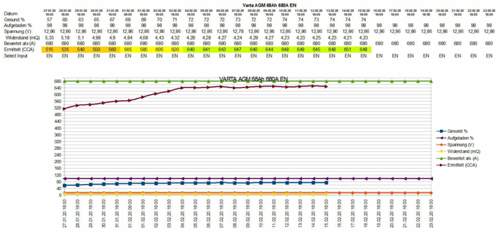

Heute Morgen,
meinen Passat per FB die Standheizung gestaret. Auto gibt Rückmeldung OK.
Nach 30 Minuten losgefahren. Fahrzeug sprang kräftig an, obwohl es jetzt auch
schon wieder rund 5 Tage nur stand.
Kurz einkaufen, Gesamtfahrzeit vielleicht 30 Minuten. Keine Extras, bis auf Standheizung
laufen lassen. Lüftung nur langsam.
Wieder zu Hause, im Supermarkt hatte ich gar nicht drauf geachtet ... die Kofferraumbeleuchtung
ging und ging nicht aus 😕 Die Spielbeleuchtung blieb ebenso gefühlt endlos an.
Auto ausgeladen. Messgerät geholt. Motorhaube auf. 😰 11,84V
Was läuft da ab ?

Montag Abend hatte ich bei 12,86V 515A messen können, bei einem Widerstand von 5,33m@
Dienstag 535A, 5,18m@
Mittwoch 540A, 5,1m@
Donnerstag 550A, 4,98m@
Freitag 560A, 4,9m@
und jetzt ebend, nach weiteren 15h, 565A, 4,84m@
Es geht zwar langsam, aber es bewegt sich tatsächlich was.
Ob die 680A noch erreicht werden 😕
Die Aufkochfunktion mit 15,8V, wie sie Ctek mit seinen Ladegeräten anbietet, wollte ich ungern testen.
Hier mal noch das bisherige Ergebnis meines Versuchs, die alte Batterie zu retten.
Die Batterie hängt permanent an einem Ladegerät mit Erhaltungsladung.
So bald sie Spannung auf ich meine 13,2V angesunken ist, wird impulsmässig kurz
Strom zugeführt, bis wieder 13,9V erreicht sind. Warum es nicht 14,8V sind,
weiß ich nicht.
Festzustellen ist für mich zum jetzigen Zeitpunkt, die Batterieleitung hat sich deutlich
verbessert. Ihre ursprüngliche Leistung hat sie jedoch nicht erreicht und scheint im
Moment zu stagnieren.
Dennoch erkennt man, sobald die Batterie vom Ladegerät genommen wird, hält sie
nun sehr lange eine Leerlaufspannung von über 13V.
Ich habe die Leistungsmessung jeweils bei einer Leerlaufspannung von 12,86V durchgeführt,
um möglichst identische Grundbedingungen beim Messen zu haben.
Ob man hier nun noch eine deutliche Verbesserung über einen längeren Zeitpunkt erreicht,
glaube ich im Moment noch nicht. Auch nicht, ob hier eine C-Tek-Ladegerät mit einer Recond-Funktion
der Batterie noch etwas mehr Kapazität vermitteln kann.
Ich habe dazu auch bisher keinen einzigen Hinweis finden können, dass diese Funktion von C-Tek
überhaupt einen Sinn macht.
