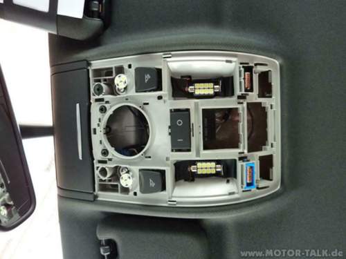

In erster Linie interessieren mich Erfahrungen zu Helligkeit, Lichtverteilung (speziell bei den Leseleuchten) und Verarbeitung/Lebensdauer.
Hast Du von der EInbausituation der 6fach Power-radial auch Bilder gemacht? Da muss ja schon etwas modifiziert werden...
Ich bin mir bei den Leseleuchten halt auch noch nicht so im Klaren, welches Leuchtmittel hier "optimal" ist, da die Birnen speziell bei der hinteren Lampe sehr am Rande sitzen und der Lampenreflektor ja schon genutzt werden sollte, um nicht nur einen Lichtpunkt an der Lampe zu haben. Deshalb meine Frage zu den rundum-abstrahlenden Varianten.
Bin zwischenzeitlich auch noch auf einen Anbieter gestossen, der LED-"Panels" vertreibt mit 48LEDs oder so in 38mmx38mm, die dann mittels Sofitten- bzw. W5W-Glassockel-Adapter und Kabelschwänzchen angeschlossen werden können. Sowas könnte man ja mittig in die hintere und in die vordere Innenleuchte auch verbauen. Muss nochmal die Platzverhältnisse nachprüfen.

Zu den Einbauverhältnissen kann ich Dir nichts sagen, da ich es beim Audi gemacht habe. Auf jeden Fall machen die LED von hc bzgl. Verarbeitung einen guten Eindruck. Sie leuchten kräftig und sehr weiss.
Gruß DVE
