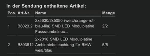

Vielen Dank für Deine Geduld, also bestelle ich dann 2x das 2016 SMD Package und kann dann beide Türen und den Fond hinten umrüsten und eben nur 1x für den Fußraum.
Unten habe ich meine Bestellung fotografisch verlinkt.
Allerdings hatte ich 5 Platinen bestellt, jeweils eine für: Tür vorne rechts, Tür vorne links, Verkleidung hinten rechts, Verkleidung hinten links und CupHolder.
Ja, ich mache dann nur die beiden Türen vorn und den Fußraum; aber wieso hast Du dann 5x 2016er bestellt wenn in einer Lieferung 2 SMD's drin sind, dann hast Du ja 10 Stück davon insgesamt. Haben wir uns da mißverstanden und pro Türinnenverkleidung sind doch 2 Platinen?
Cupholder ist nicht so hell (an den hab ich auch nicht gedacht) und hinten ist es so oder so dunkel, da kann das noch warten.
@Dang3r schrieb am 3. November 2020 um 15:15:25 Uhr:
Du brauchst je Tür nur eine Platine! Auf diesen Platinen sind immer 2 LED verbaut, sonst könnten sie ja nicht in 2 Farben leuchten.
Für den Fußraum brauchst du für jede Seite jeweils eine Platine, auf denen sind sogar mehr LEDs weil ja da auch die normale Beleuchtung bei Türöffnung mit bei ist.
