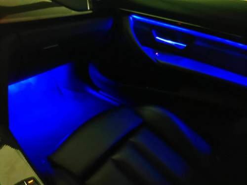

Yay, danke an alle für die Idee und die Tips.
Img-20201114
Kann man dadurch auch die Ambientenbeleuchtung des Klimabedienteils upgraden?
Sonst sind ja jetzt die LEDs in den Türen viel heller als die der Ambientenbeleuchtung der Klimabedienung
@Dang3r schrieb am 14. November 2020 um 15:56:54 Uhr:
Uiuiui.
Doch ziemlich blau oder täuscht das auf dem Foto?
Blau wie im Separee,viel zu aufdringlich, eben eine Frage des reinen Geschmacks.Hat für mich aber nichts mehr mit Ambiente Beleuchtung zu tun, eher mit dem Zustand des Fahrers.

Nö, das ist schon so wie ich es wollte und auch erwartet habe.
Unter einer Ambientebeleuchtung verstehe ich so oder so was anderes als das langweilige Orange und einfaches Weiß, die neueren BMW's können da ja zum Glück auch zig Farben darstellen und das ist für mich dann eine entsprechende Ausleuchtung.
Mit dem Tausch ist nun das orange weggefallen und das weiß geblieben. Da man diese Farben vorher ohnehin nur bei absoluter Dunkelheit erkennen konnte, ist das eher eine Aufwertung der Lichtqualität, weil auch das weiß nun entsprechend heller ist.
Die Helligkeitsregulierung bleibt ja erhalten oder?🙂
Ja sicher, ich hab ja nicht per Codierung die Regelung getrennt, sondern nur die Hardware verändert.
Wenn man nun im iDrive Menu die Option Sport wählt, wird das Licht weiss, bei Classic blau.
