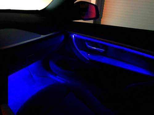

Auf Benzinfabrik.de gibt es die passenden Platinen zum Austauschen, in verschiedenen Farben.
Hatte heute getauscht. Jetzt habe ich wahlweise weiß oder blau

Boah...ich kuck da gleich mal. Wie aufwändig ist das, brauche ich dafür einen Elektriker zum umlöten oder sind die Platinen irgendwo gesteckt? Bzw. die Farben in den Türen betrifft das doch nicht, oder? SMD LEDs habe ich damals im F32 auch schon teilweise verbaut.
Für die reine Ambientebeleuchtung finde ich diese Farbe(blau)
klasse, leider bleiben die Tacho LEDs im BMW davon unberührt.Die hätte ich auch gerne in weiss dazu im F36.Dann wäre es stimmiger insgesamt gerade bei einem weißen BMW.Denke das wird dann nicht so einfach sein ;-)
Mich würde das mit den LEDs von Benzinfabrik auch interessieren! Also Einbau + Anzahl der zu bestellenden LEDs
Also, das sind einfache Platinen mit zwei SMD‘s weiss/blau.
Diese Platinen werden einfach gegen die gelieferten getauscht, einfach reinstecken und fertig (kein Löten notwendig)
Ich kann per iDrive zwischen Blau und Weiß umschalten und die Helligkeitsstufe einstellen.
Umbau geht in einer Stunde beim Coupé. Vordere Verkleidung aushebeln, aber nicht komplett abnehmen, da kommt man auch so dran.
Hinten, beim Coupé ist etwas aufwendiger. Dazu muss man die hintere Sitzauflage entfernen( ist nur gesteckt) und dann die Seitenverkleidung teilweise abziehen, danach kommt man auch sehr gut ran.

Pro Tür, eine Platine.
Ich hatte 4 für die Türen, und 2 für Fußraum
Später kommen die CupHolder und Klimablende
