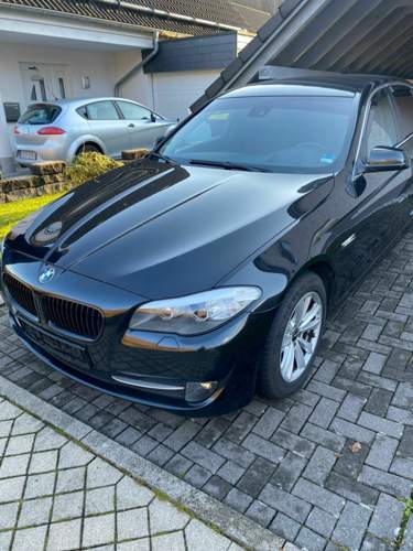

Hallo Gemeinde nach langen suchen habe ich mich ein BMW 525 d mit dem N57 Motor zugelegt,soweit so gut .
Jetzt habe ich ein Problem mit der Heizung Gebläse Innenraum,Motor und den Regler habe ich schon erneuert .Trotz dem kommt aus den düsen keine warme Luft .Alle Sicherung geprüft alles gut keine Fehler im MSG ,bin mit mein Latein am ende . brauche dringend eure Hilfe. 😕g

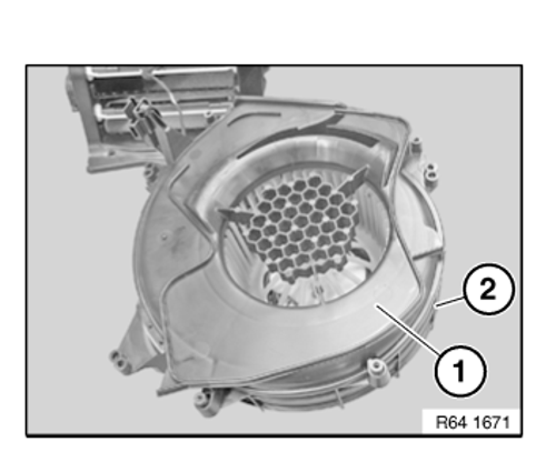

Ergebnis mir Siegerehrung:
Die Zwischenplatte im Gebläsekasten wurde beim Vorbesitzer verschlampt.
Die Luft hat nur noch im Gebläsekasten zirkuliert.

Moin. auch wenn es schon etwas her ist: welche ZWISCHENPLATTE genau ist damit gemeint?
Ich habe mein Gebläse getauscht und alles ist top, Motor warm, Wasser und Öl... der Lüfter ballert und läßt sicher regulieren ABER die Luft wird komplett scheinbar von EINEM GEMEINSAMEN Teil blockiert.
Ich werde morgen den Innenraumfilter tauschen, der wird aber sicher nicht dermaßen dicht sein..oder?
Hat jemand hier evtl eine schematische Zeichnung mit dem Verlauf der Luftkanäle mit Klappen/Stellmotoren?
Das wäre super und würde mich weiter bringen. Ich schaffe es die Woche wohl nicht zur Werkstatt.
Danke.

Nein. Aber DIESE Zwischenplatte könnte ja die Lösung sein. Ich habe meinen Gebläsekasten ja gereinigt usw (wenn er den denn auch meint) und nach Tausch des Hamsterrades alles wieder genau so zusammengebaut, keine Teile übrig behalten und entsorgt ;-)
Daher würde ich gerne wissen was gemeint ist. ICh hab gestern nochmal mich bis zum Gebläsekasten vorgearbeitet um zu prüfen ob alle Stecker sitzen und ob die Mechanik arbeite, aber alles wahr Ok.
Klappen der Luftduschen fahren übrigens auch, eben noch getestet. Irgendwo zwischen Innenraumfilterkasten und den Klappen danach muss es klemmen...
