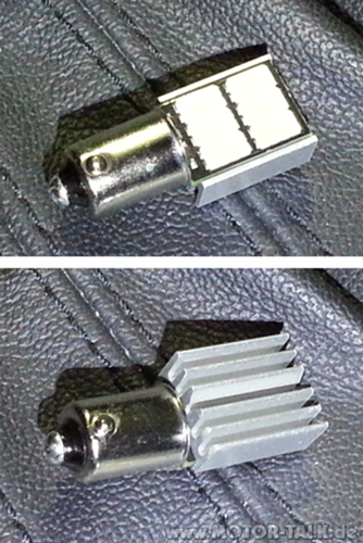

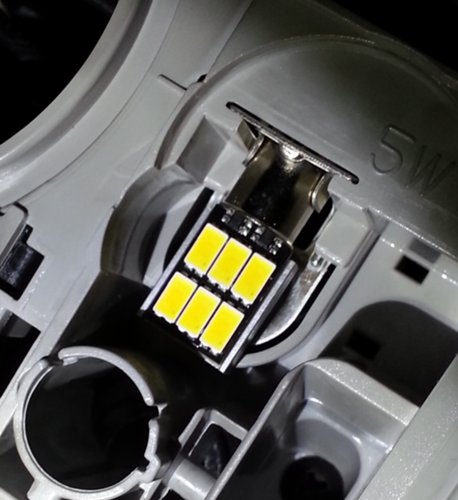

So, ich will nochmal von den Hypron-LEDs berichten. Top Service übrigens, von Hypercolor. Ich hatte zum testen nochmal modifizierte Leseleuchten gesendet bekommen. Leider aber funktionieren diese auch nicht wie gewünscht ohne Zündung, das hatte ich hier schon beschrieben.
Mittlerweile gibt es die Hypron auch als sog. radial-Version mit allen LEDs abstrahlend in eine Richtung (siehe Fotos) und einem kleinen Kühlkörper. Diese habe ich ausgetauscht gegen die universal Hypron, bei denen 2 LEDs nach unten, zwei nach oben und zwei nach vorn abstrahlen.

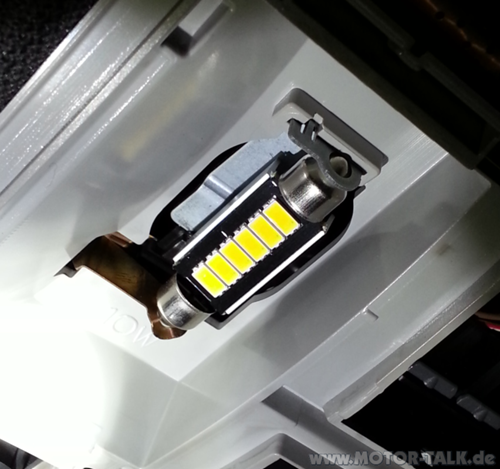

Die radial-Version sind für den A6 deutlich besser geeignet, es wird wesentlich mehr Licht in den Innenraum gebracht besonders hinten. Vorn bei den Leseleuchten ist es schon recht eng aber sie passen noch geradeso rein (siehe Fotos).

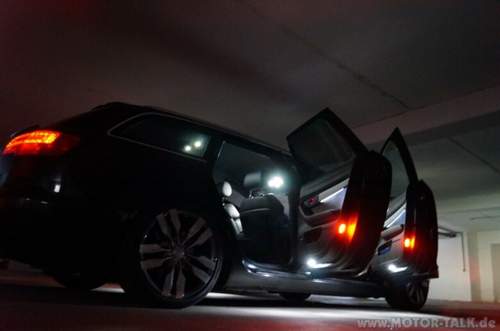

Ich habe mal ein Video gedreht. Vorn und hinten sind die neuen Hypron mit 4000K verbaut, im Laderaum sind noch die alten Hypercolor mit 5000K verbaut. Vorn sind zwei Hypron 6er Sofitten 42mm und zwei 6er Hypron radial, hinten zwei 6er Hypron radial. Im Dachhimmel im Laderaum habe ich zwei 6er Sofitten 42mm und in der Heckklappe zwei 6er:
http://www.youtube.com/watch?v=4aqEr1YCVUU
Ich bin sehr zufrieden mit den Hypron, das Licht gefällt mit mit 4000K sehr gut, es ist nicht ganz so weißkalt wie die 5000K im Laderaum aber immer noch weit von Gelb entfernt.

passen die Led's Plug&Play oder muss man da irgendwas umbauen? Frage wegen der länge des leseleuchte (Led) ?
Die Lampen passen rein.
Ein bisschen Fummelei da sehr wenig Platz ist.
Aber Ergebnis ist super.
Hab mir diese  www.ebay.de/itm/SMD-LED-Innenraumbeleuchtung-Audi-A6-4F-C6-Avant-Set-17-LEDs-Xenon-120-/190675617684 geholt. Licht ist herrlich hell. die LEDs für die Leseleuchten sind definitiv zu lang, daher sind bei mir alle 4 leuchten  noch düster. aber ich kann jetzt schon sagen, daß Qualität einfach ihren Preis hat*seufz*
