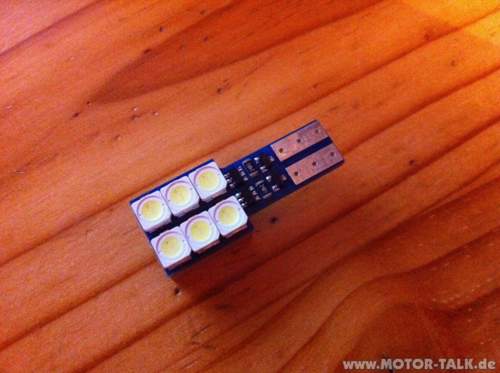

und, gibts was neues da?!
habe jetzt auch mal die kontakte der leuchte nachgesehen. da sehe ich auch nichts.
mit kontaktspray versucht.
aber die led-leuchte blitzt jedesmal nur auf.
vll. liegts auch nur an der leuchte selber?! 😕

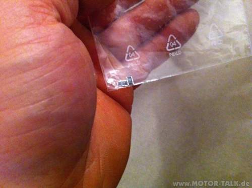

ich habe jetzt mal beim verkäufer nachgefragt.
dieser meinte ich soll eine led-lampe mit checkwiderstand nehmen.
kann ich diesen widerstand selbst einlöten bzw. welche größe muss dieser haben?!
oder ist das nicht so einfach umzusetzen.
120 ohm 2 watt muss der widerstand haben, dann sollte es bei mir ohne flackern funktionieren. habe beim verkäufer nachgefragt.
weiß niemand etwas...?!

der verkäufer schickt mir freundlicherweiße einen checkwiderstand zu.
jetzt lese ich hier gerade man solle keine lastwiderstände verwenden.
wieso das?!
oder sollte ich es vll. erstmal mit umcodieren probieren, ob es dann bei mir geht?!
so. der verkäufer hat mir die passenden widerstände zugeschickt.
habe sie gerade eben noch schnell eingelötet an die lampe und nun funktioniert es erstmal wie es soll.
ich berichte die nächsten tage nochmal ob alles soweit passt.
hier ein bild von den widerständen und danke nochmal an hypercolor fürs gratis zusenden.
Widerstaende
