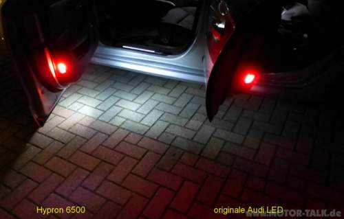

@olske schrieb am 3. August 2016 um 20:18:30 Uhr:
Ich suche für die Einstiegsbeleuchtung (unter der Tür) superhelle LEDs. Hat jemand einen Tipp?
Ist bei Dir jetzt LED oder Glühobst verbaut?
Hatte damals die Hypron 6500 verwendet, hab sie noch ...

@DVE schrieb am 4. August 2016 um 18:38:03 Uhr:
Hab alles in Glühobst. Sieht gut aus. Wo hast du sie erworben? Gruß
http://www.hypercolor.de/W5W-Glassockellampe-radial-Hypron-Serie
