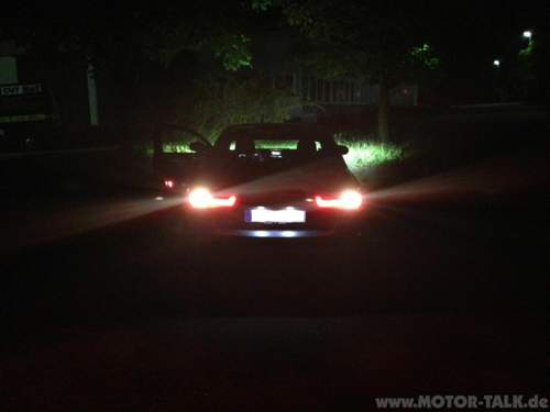

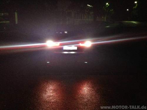

Hy,
also ich habe mir die (2x T10 W5W / W16W* CREE-POWER-LED-CHIP 25 Watt CANBUS* Xenon-Weiß ULTRA-HELL) in die Rückfahrscheinwerfer getauscht.
Hab auch gleich Fotos gemacht damit man mal den unterschied sieht.
Ich selber finde es nicht schlecht und sieht recht gut aus und sieht besser aus wie das Standart.
Bild-1 Glassockel
Bild 1.2 Glassockel
