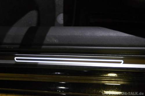

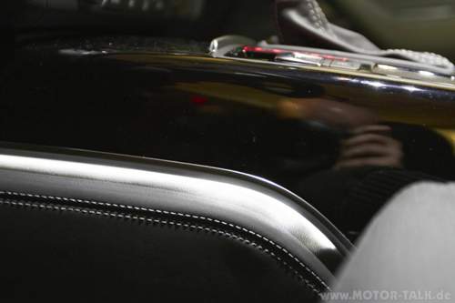

zusätzlich zum Innen- und Außenlichtpaket blendfreie Beleuchtung des Fahrzeuginnenraums in LED-Technologie; zwei Leseleuchten vorn und hinten, Ausleuchtung der Türtaschen, Fußraumbeleuchtung und Türinnenbetätigung, Auflichter für Mittelkonsole und Türinnenfläche zur Verbesserung der räumlichen Orientierung; Umleuchtung der Mittelkonsole (Schwebeeffekt); beleuchtete Einstiegsleisten; Lichtquellen konfigurierbar über das MMI
@blizzy: richtig erkannt. Es gibt: das Innenlichtpaket, das Aussenlichtpaket und als Krönung das Ambientelichtpaket welches Innen und Aussenlichtpaket includiert.
Was auch sehr schön aussieht sind die beleuchteten Türgriffe und die Einstiegs-beleuchtung (kommt auch aus den Türgriffen)
Zusätzlich noch die beleuchteten Einstiegsleisten des S-Line Paketes....
@stefan: für dich ist jetzt ein schärferes Bild der MiKo dabei... 😁

Bist Du Dir da sicher? Ich meine in D gibt es
  • gar nix oder
  • Innen- und Außenlichtpaket (das habe ich, da ist der Türinnenraum schon mit LED dimmbar beleuchtet) oder
  • Ambientelichtpaket (beleuchtete Mittelkonsole, LED im Dach (hintere Lampen von vorne schaltbar), beleuchtete Einstiegsleisten
