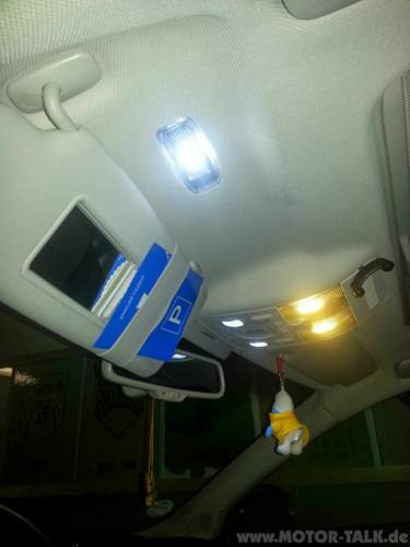

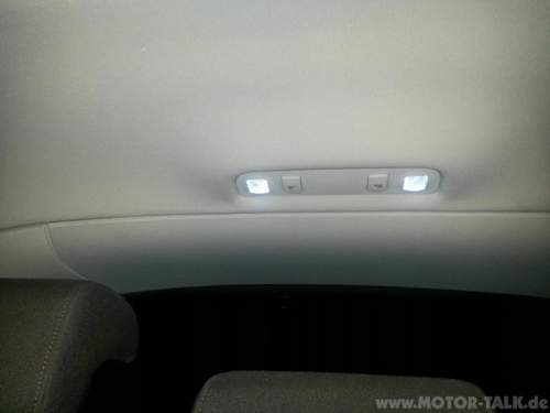

Sehr interessanter Thread zum Thema LED. Nur war mir die Hypercolor Variante preislich doch etwas zu fett. Drum habe ich mal nach eier erschwinglicheren Variante gesucht und das hier gefunden. Habe einen Sporti. BJ 2007 mit Lichtpaket.

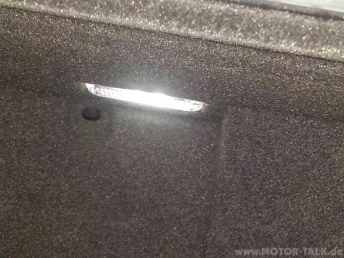

Für Kofferraum habe ich li. + re. jedoch diese hier genommen- einfach geil und hell 😁 Für die rechte zusätzlich habe ein Kabel gelötet und verlegt. Somit nix mit Widerstand oder so. Habe den w5w Adapter genommen und die linke Platte auf die Lampe geklebt und die rechte aufs Gitter. Musste nur jeweils eine Plasterippe rausknipsen fürs Kabel.
Nummernschild habe ich diese verbaut, nur musste ich am Gehäuse etwas rumfeilen 😠 Am Originalgehäuse ist die Rastnase aussermittig, bei dieser hier mittig. Drum musste ich von der Nase etwas wegnehmen mit nem Taschenmesser. Aber passt nun und sieht geil aus und hat StVO Zulassung.
Innenraumbeleuchtung an Decke vo. + hi. kein Problem. Ebenso ok bei Sonnenblenden und Handschuhfach.
Türen muss ich noch machen, weiß aber nicht ob es da auch flackert wie bei den beiden im Fußraum. Da muss ich wohl noch jeweils nen Widerstand draufbraten 🙁 Das nervt noch etwas.
Für die beiden Decken Sofitten (42er) habe ich mich allerdings vergriffen und warmweiße erwischt. Mache ich noch kaltweiße rein. Wer die beiden warmweißen haben möchte, bitte eine PN an mich. Diese sind optisch ähnlich dem Glühobst, aber wesentlich heller.
LG
Edit: Türbeleuchtung unten passen auch ohne Probleme. Die Lampe von vorne nach hinten halb heraushebeln. Schrumpfschlauch um die Zange und Lampe raus, die blöde Plastikabdeckung hat sich eh rausgehakt und kriegt man nicht mehr drauf. Raus damit, dient eh nur als Reflektor und die LED stahlt nur nach unten.

Hier mal ein paar Pics 😁
Jetzt nur noch die blöden Widerstände für die Fußraum LEDs draufbraten.
Wie schon erwähnt, auf Pic 1 die warmweiße Variante der 42er LED Sofitten, die ich verkaufe. Bei Interesse PN an mich. 😁
