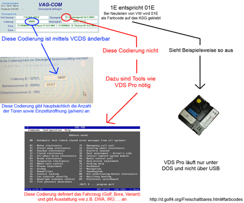

Ich habe eben nochmal den Laptop drangehängt und ein Foto von der Komfortsteuergerätcodierung gemacht.
Ich hab mal ne Grafik erstellt
Ksg-codierung
Danke für deine Mühe. Bedeutet das für mich, dass ich nur die z.B. 00065 (bei mir 04097) mit VCDS ändern. Die andere nicht.
Muss denn das andere geändert werden oder nur das erste? Und wenn ja wie bzw. wer kann das tun?
Die 04097 musst du zu 99,9% wieder anpassen, sofern sie im neuen KSG nicht steht. Was ich bezweifle.
Wenn du Glück hast, ist das gekaufte KSG auch aus einem Golf mit gleicher Ausstattung wie deiner.
Dann funktioniert alles. Ists jedoch ein Bora gewesen wird der Kofferraum nicht abschließen.
Codiern kannst dus mit VDS-Pro. Ist jedoch kostenpflichtig.
Dazu brauchst du ein Serielles OBD Kabel. Kostet ca. 15 Euro.
Dann musst du im EEPROM noch die richtigen Werte ändern.
Die vom 1C0 ... 799 B kann ich dir sagen, wies aber bei deinem 1J0 959 799 J aussieht weiß ich nicht.

Also das heißt dann ich kann die 04097 mit meinem VCDS nicht codieren? Dann müsste ich mir jemanden in meiner nähe suchen, der das für mich machen kann. VW macht es nicht sagtest du oder?

Die 04097 solltest du ändern können. Auch wenn die andere Codierung nicht passt.

Im Anhang ist die Codierung von meinem und vom neuen KSG zu sehen. Die Codierung die ich selbst ändern könnte war die selbe, die andere nicht.
