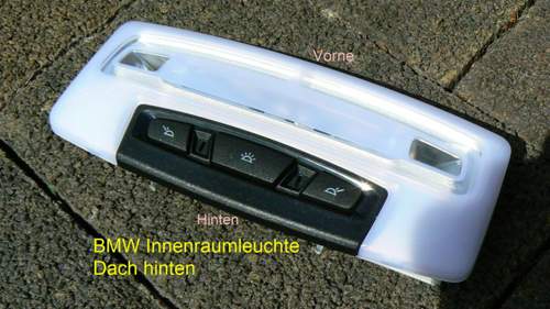

Kannst Du aktuell die hintere Leuchte einzeln einschaltet, oder nur mit der vorderen? Soweit ich das im Kopf hab, sollte die hintere gar keinen Schalter haben, richtig?
Genau... Das ist ja auch der Fakt der mich am meisten aufregt. Es gibt für den ganzen Wagen nur den einen Schalter an der vorderen Lampe.
Hinten muss es einzeln schaltbar sein.... Da will ich hin
Schau, genau das macht es zur Bastelei.
Dir fehlt hinten oben eine permanente 12V Versorgung. Abgesehen von anderen fehlenden Leitungen und anderer Stecker Pin Belegung (zur hochwertigen Leuchte).
Ich weiß nicht, was Du Dir zu traust, aber würde man sich eine High Leuchte hinten besorgen (in der Annahme, daß diese alle mit 12V leuchten, aber da bin ich mir nicht ganz sicher, ansonsten zerlegen und gegen 12 V LEDs tauschen - die Leseleuchten werden komischerweise alle von vorne nach hinten einzeln verdrahtet), könnte man die bestehende Verbindung (vorne nach hinten) vorne auspinnen, mit der ankommenden 12V Leitung verbinden. Somit wären hinten schon mal 12V permanent vorhanden.
Nun müßte man diese auf die einzelnen Eingänge brücken.
Mit ziemlicher Sicherheit brauchst für die neue Leuchte hinten auch ein anderes Stecker Gehäuse und natürlich Pins.

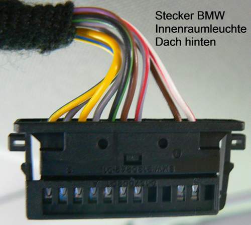

Jetzt nochmal wegen der Lichtelektronik... Ich bastel da schon gerne rum, je nach Machbarkeit. Problem sind ja immer die Werkzeuge und das Material. Gibt es noch irgendwo Informationen zu den zu verbauenden Teilen? Würde die ungern Original besorgen wollen, wenn ich nicht genau weiß, was mich erwartet.
Xbaby, hast du auf dem Bastellevel Erfahrung und ausreichend Infos?
Vergiss es, habe mir den Schaltplan nochmal genauer angeschaut, habe mich geirrt. Das klappt so nicht. Dazu bräuchte die Leuchte rastende Schalter, hat aber nur Taster und intern eine andere Beschaltung!
Bei der High Leuchte wird über den Tastendruck kurz 1x ein Massesignal an die Elektronik (vorne in der High Innenleuchte verbaut) gesendet. Dann wird über eine andere Leitung die LED hinten mit 12 V angesteuert. So lange, bis wieder ein Masseimpuls an die Elektronik per Taster gesendet wird.
Ergo, um die Low auf High um zu bauen, muß die Innenleuchte vorne und hinten ersetzt werden. Zusätzlich müssen Leitungen verlegt werden (Himmel ausbauen - ist keine einfache Arbeit, geht dabei auch leicht kaputt).

möchte aber doch noch 4 Bilder von meinem F34 beisteuern, die ich mal bei meinen "Forschungen" gemacht habe. Vielleicht hilft`s jemand, da die Verdrahtungen u. U. doch nicht sooo verschieden sind.
Ich habe jedenfalls hinten für die Rücksitze auch die "richtige" Innenraumleuchte - auf die man evtl. "umrüsten" könnte ???
Scheint nämlich genau die Gleiche zu sein, wie die Leuchte im
"Funktionszentrum Dach" für die Vordersitze ...
Die Steckerbelegung ist aber ganz anders !
Schaltpläne dazu wäre natürlich sehr hilfreich,
bekommt man aber leider als "Normalsterblicher" nicht bei BMW ...
