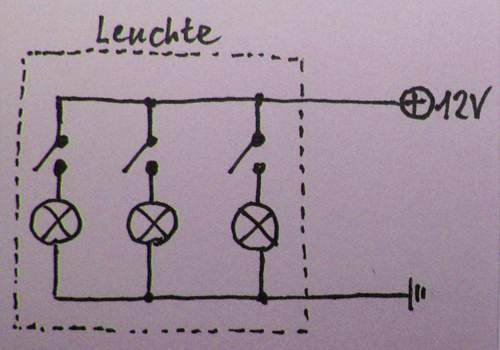

Die hintere und vordere Innenraumleuchte hat bei mir im Auto je 3 Schalter.
Damit kann man jeweils deren 3 "Leuchtmittel" getrennt schalten.
Das funktioniert offensichtlich hochkompliziert und teuer über digitale Schaltungen in einem teueren Steuergerät irgendwo im Auto - und viele Drähte (9 bzw.10) von da quer durchs Auto zum Leuchtenstecker ...
Geht's noch ?
Warum macht man sowas nicht ganz einfach wie früher ?
Damit das auch Laien verstehen, hab ich mal ein Schaltbildchen gezeichnet ...
Hier kommt so eine Leuchte mit nur 2 Anschlußdrähten aus, wobei man sogar noch einen einsparen könnte, wenn man die Masse gleich vom Karosserieblech an der Stelle nimmt...

Das wäre zu einfach. Die Innenraumleuchten können dimmen - gehen automatisch an und aus. Wenn du eine Tür öffnest leuchtet die passende LED zur Tür/Sitz heller als die anderen. Das ganze ist sehr viel komplexer. Da kommst du mit deiner einfachen Schaltung nicht zurecht.

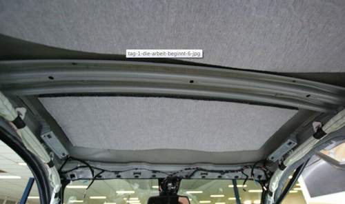

Wäre es möglich durch den montierten Himmel den notwendigen Kabelbaum vom hinteren Licht zum vorderen durch zu ziehen mit dem alten? Dann wäre das ja mit den neuen Teilen eigentlich gut machbar könnte ich mir vorstellen?

Was für dich möglich wäre, bzw. welche Ähnlichkeiten es gibt,weiß ich nicht,
habe aber alte MT-Bilder vom F34-Himmel aufgetrieben, die in hier MT mal der Niederländer "hansNL1" anläßlich seines Umbaus des Innenraums vor fast 2 Jahren gepostet hat.
Da scheint das Kabel der hinteren Deckenleuchte aus der Beifahrerseite von hinten zu kommen...
Innenraum-4
Innenraum-3
