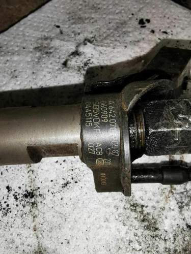

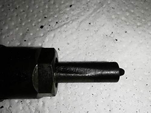

im Nachgang meines kleinen Dichtungstausches habe ich noch eine Frage.
Die Injektorspitze sieht beschädigt aus, es scheint so, als hätten die Abgase Metall abgetragen.
Sollte ich den Injektor tauschen ?
Wer kennt eine zuverlässige Quelle für Injektoren ?
Für 100,- bei Ebay eine Wundertüte kaufen möchte ich nicht.
Ich werde auch nicht schlau, ob diese Injektoren angelernt bzw. dem Motorsteuergerät mitgeteilt werden müssen.
Wäre super, wenn ihr einen Tipp hättet !

Also ich halte nicht viel von mach gleich alles neu... Ist bei den Injektoren nicht wirklich nötig...
Wenn man alle raus macht kann man die durchaus bei Bosch überprüfen und überholen lassen (wenn einer mal wirklich kaputt ist dann sagen die einen das schon)
Es sind nun mal Verschleißteile in einem Injektor - aber deswegen gleich alle wegzuwerfen.... Muss eigentlich nichtbsein.... Aber jeder wie er es will
Wenn man aufschreibt welcher wo war kann man sich nach dem überholen das Einprogramieren der Injektoren nummern sparen (solang man alle wieder richtig zuordnet)

Natürlich muss man die IMA Nummer dem Steuergerät mitteilen . Hast mal nen Mengenabgleich gemacht ( manuell ) ? Das gibt Aufschluss und man weiß was los ist . Hab das jetzt erst gemacht bei mir nachdem der dritte Injektor sich zu verabschieden drohte . Demnächst den vierten nochmal erneuern und dann sollte es gehen. Injektoren kaufe ich ohne Pfand , so hab ich immer 2-3 liegen . Und bei EBay gibt es durchaus Anbieter wo man kaufen kann. Diesel Zentrum Bieberach zB.
Oder du suchst dir das nächstgelegene Bosch Zentrum in deiner Nähe und sprichst da mal vor. Ich Kauf die entweder für 170€ neu aus Litauen oder über einen Bekannten bei Bosch für 90€ genüberholt
Unabhängig der Verschleißfrage, die hier kaum zu beantworten ist: die Injektoren werden klassifiziert und für jeden Injektor muss dessen Klasse dann über SD eingetragen werden. Das ist ein manueller Vorgang. Mein Tipp ist Bosch. Die stellen die Dinger her und und bieten entsprechende Gewährleistung. Es wäre doch schade, wenn Du Dir über einen schlechten Injektor tödlichen Kolbenfraß an Bord holst.

Da wird nicht viel passieren. Trotzdem würde ich das nicht machen, da müsste man mir die (neuen!) Injektoren schon schenken.
Mein Auto hatte 186000km bei der Reparatur auf der Uhr, hatte ich schon mal geschrieben.
Tue dir einen Gefallen und tausche alle neu aus, bei Bosch für 2100€, im online hatte ich sie für unter 1500 gesehen.
Mir war bei der Kaufentscheidung der Service nach dem Kauf auch wichtig. Mit Delphi Codieren geht einwandfrei, also bis auf die Reparatur ist der Tausch ein Kinderspiel.
P.S. Rücklaufmengenprüfung hatte bei mir nichts gebracht, hätte ich mir sparen können. Einer oder zwei Injektoren waren trotzdem defekt.

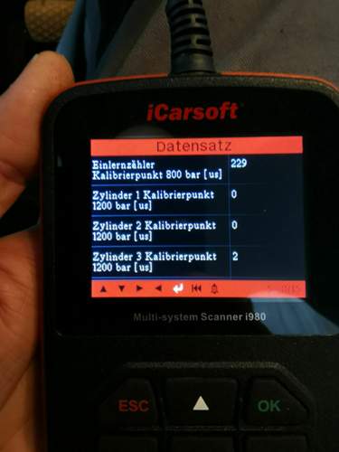

Mit meinem einfachen Carsoft OBD Lesegerät habe ich mal die Kalibrierpunkte angeschaut. Bei 1800bar liegen sie bei 0 bis + 5. Bei 250 bar geht es bis +10. Wäre interessant, diese Werte zu resetten und dann zu beobachten.
