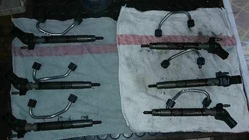

Das hat sich bestätigt das Ultimate Diesel erheblich besser ist als Shell. Richtig Schmodder. Hatte früher nur Ultimate getankt. Mein Kumpel sagte das V Power besser wär, anscheinend ist das nicht so. Beide ungefähr 83000km.

Verstehe ich jetzt noch nicht, warum der Kraftstoff schuld sein soll. Sehen denn die anderen 5 Injektoren auch so aus? Was sagt die Kompression bzw. habt ihr Euch mal den Kolben mit einem Endoskop von oben angesehen (Stichwort Schmelzschäden)?
@a3Autofahrer schrieb am 6. November 2019 um 14:27:46 Uhr:
Ich sag ja nicht, das die Defekte wegen dem Sprit entstanden ist. Die sehen alle genauso aus. Ich meine nur das der Schmodder erheblich mehr ist mit dem V Power, ob es jetzt Vor oder Nachteile hat kann ich auch nicht sagen. Mit dem VfL und Ultimate hatte ich das Gefühl, das der ruhiger war. Werde ab jetzt wieder Ultimate tanken und es beobachten. Die haben alles abgecheckt alles in Ordnung.
