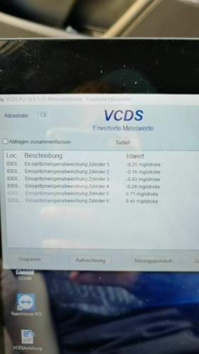

Hallo

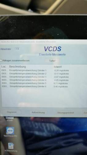

Wer kann mir was zu diesen Werten sagen.
Hab seid kurzem das Problem das ich genau bei 1200 u/min ein leichtes ruckeln bzw zittern am Gaspedal merke. Darunter und darüber ist alles io.
Wäre schön wenn jemand was dazu beitragen könnte.
Jetzige Laufleistung 160000 km.

Wie komme ich auf die Messwertblöcke? Kann diese nicht anwählen

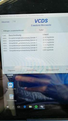

Anbei die neuen Werte, wieder Standgas, 1200 und Standgas mMn unverändert... 🙁
Außer das der 6. Injektor zum 5er wurde

Haben die beim Einbau evtl. die Injektoren vertauscht?

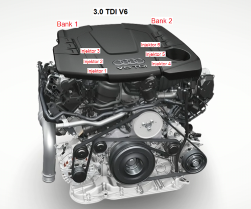

Kannst du ja mal prüfen: Einfach ins Motorsteuergerät->Anpassung->Korrekturwert Injektor 1-6 notieren und dann mit den Nummern auf den Injektoren vergleichen (s. Bild)
3.0 TDI V6 Injektoren
Danke, werde ich prüfen, allerdings wurden nach der Reinigung, so wurde mir gesagt, neue Nummern vergeben? Dh denke das die irgendwie rein geschraubt wurden und dann eben passend codiert?
Klingt für mich auch danach. Wenn der IMSA-Code falsch wäre, zumal auf ggf. mehreren Zylindern, würde der Motor entweder gar nicht starten oder so schlecht laufen, dass man damit nicht freiwillig fahren würde...wie wurden die Injektoren denn geprüft? Hast du Prüfprotokolle bekommen? Da die Abweichung anscheinend mit dem Injektor wandert, ist vielleicht doch einer defekt...

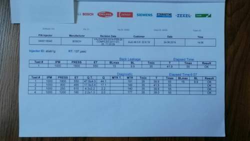

Werde morgen die Protokolle der einzelnen Injektoren hochladen, diese sind lt Messergebniss aber alle in Ordnung.
Laufen tut der Motor normal, also soweit muss alles in Ordnung sein

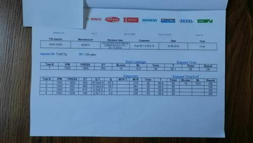

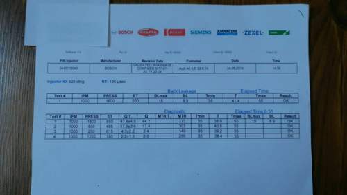

Anbei die Protokolle, da es am Montag nach Italien geht werde ich danach nochmal alle Werte prüfen, dann sollten wohl die letzten Verkokelungen weg sein, zusätzlich gibt es Monzol 5c in den Tank (früher nahm ich Addinol)

Ist das ein Rücklaufmengentest oder kann man diesen Test auch selber mit OBDEleven machen?
Keiner mehr einen Tipp?
Zu den Messprotokollen kann ich keine qualifizierte Aussage treffen. Ich bleibe aber bei meiner Vermutung, dass der eine Injektor einen weg hat, da der schlechte Adaptionswert zu wandern scheint. Alternativ kann auch beim Einbau was schief gelaufen sein, die Injektoren sind da recht empfindlich...
Wie würdest du das weiter handhaben, beobachten oder handeln?
Handeln. Da du weißt nicht, was der eigentliche Fehler ist, auch eher früher als später. Bei der Einspritzmengenabweichung iVm den Raildruckkalibrierpunkten würde ich normalerweise auf Verkokung schließen, das wäre halb so wild. Dagegen spricht, dass die ja wohl gereinigt wurden (allein, wir wissen nicht wie und ob erfolgreich).
Best case: er ruckelt weiter ein bisschen, sonst passiert nichts.
Worst case:
1. Elektrischer Defekt und die Injektoren schießen sich nach und nach gegenseitig ins Nirvana.
2. Einspritzbild falsch, bis hin zum Strahl--> Gefahr eines Lochs im Kolben
3. Injektor schließt nicht richtig. Gefahr durch Ölverdünnung sowie potentielle Schäden an der Abgasnachbehandlung.
Will dir keine Angst machen, aber das sind mögliche Folgen. Hol dir erstmal einen Überholten oder einen Neuen aus Ungarn, da bist du mit grob 200€ dabei. Den tauschen, wieder mit neuer Dichtung und Schraube, und schauen, was passiert...
