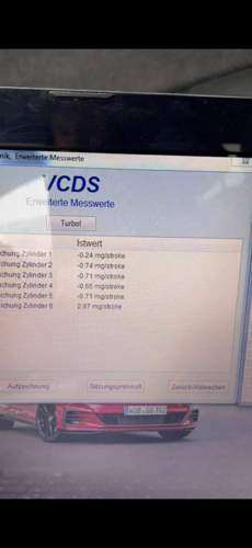

Habe seit ein paar Tagen ein Ruckeln im unteren Drehzahlbereich…
Habe per VCDS die Werte der Injektoren gemessen, während der Fahrt.
Injektor 6 sieht für mich hinüber aus, was sagt ihr zu den Werten 1-5?
Sind die in Ordnung?
Foto ist während der Fahrt gemacht…
Audi a6 3,0 bitdi
VfL 2014 212.000km
LG
Muss nicht der Injektor sein.
Das zeigt nur, Zylinder 6 benötigt übermäßig mehr Einspritzmenge.
Die Frage wäre eher, warum benötigt Zylinder 6 mehr
um die Laufruhe herzustellen.
Kann auch Verschleiß an der Zylinderwand sein.
Nein Injektor 6 wird Ok sein. Ein Injektor gleicht die anderen 5 immer aus (Laufruhe). Wenn man die Werte addiert kommt man immer auf ca. 0.
Ruckeln im Unteren Drehzahlbereich kommt auch oft von defekten Brennraumdichtungen der Injektoren.
Man kann anhand einer Momentaufnahme nicht daraus schließen welcher Injektor defekt ist. Man muss dazu fahren und mitloggen. Dann sieht man auch welcher Injektor aussetzer hat.

@The_Clash schrieb am 17. März 2022 um 10:38:52 Uhr:
Hallo The Cash,
Ich habe jetzt Injektor 6 wechseln lassen…
Nachdem mein Mechaniker den Injektor angelernt hat und andere Messungen durchgeführt hat, ist ihm aufgefallen dass der Soll und Ist Wert vom Luftmassenmesser stark abweicht…
Soll 480 mg
Ist 280 mg
Jetzt habe ich den Luftmassenmesser auch getauscht und der Wagen ruckelt nicht mehr und fährt sich auch wieder super!
Weiß jetzt natürlich nicht ob es vielleicht nur der Luftmassenmesser war…
Wollte aber nochmal nachfragen wie das mit den kupferdichtungen ist.
Reicht es wenn ich die Injektoren ausbaue, die Schächte reinige ( Reinigungsset ) und die Dichtungen tausche???
Was ist mit den Injektoren?
Kann ich die nachdem sie sauber gemacht wurden wieder einbauen oder müssen die auch überholt und geprüft werden?
@Daniel1309
Er heißt The_C>l<ash (wie die ehemalige Musikgruppe) 😁
In Deinem Fall tippe ich darauf, daß es von LMM und nicht vom Injektor gekommen ist.
Zu Deiner Frage: Wenn Du Dir schon die Mühe machst, die Cu Dichtringe zu tauschen, würde >ich< die Injektoren wegschicken, um sie überprüfen und Ultraschallreinigen zu lassen. Wäre blöd, wenn hinterher einer der Injektoren anfängt zu "pinklen"

Der Injektor 6 war, wie ich schon geschrieben habe, bestimmt nicht das Problem. Der hat nur die anderen ausgeglichen (Leerlaufstabilisierung). Ich denke auch das es bei dir der LMM gewesen sein könnte oder es kommt wieder wenn es ein Injektor war.
Ja Injektoren ausbauen, Schacht säubern (nicht die kleinen Stopfen rein drehen, die fallen gerne in den Zylinder), neue Kupferdichtungen und O-Ringe drauf und wieder rein. Unbedingt auch die Dehnschraube erneuern. Bekommt glaub ich ca. 7NM + 90°.
Am besten wäre es natürlich bei der Arbeit die Injektoren gleich zum Überpüfen zu schicken. Wie viel KM hast du?
