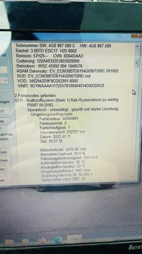

Hey The Clash,:)
Ich habe die Befürchtung das ich mich voll verhauen habe…. Hier ist mal der Fehler, der nachdem die MKL anging, angezeigt wurde…
Zylinder 6 ist laut meines Wissens auf Bank 2 und nicht Bank 1, wie im Fehler angezeigt richtig?
Kann der Raildruck durch ein defekten LMM zu niedrig sein?
Injektor 6 ist wenn du vor dem Auto stehst auf der rechten Seite ganz hinten (zur Spritzwand).
Zu geringer Raildruck ist entweder eine defekte Hochdruckpumpe (eher unwahrscheinlich und dann auch auf beiden Bänken der Fehler) oder ein inkontinenter Injektor (tippe ich sehr stark).
Ein LMM verursacht nicht diesen Fehlercode!
Ich bleibe dabei: mind. ein Injektor defekt.
Schau dir mal deinen Ölstand an, nicht das du schon viel Ölverdünnung hast.
Bei dem Fehlercode unbedingt alle Injektoren zum Überprüfen schicken!

Ich verstehe nicht ganz. Wann ist der Fehlereintrag gekommen, den du gepostet hast? Vor oder nach dem Injektortausch? Falls nach dem Tausch ist da mindestens noch einen defekter Injektor.
Hi, der Fehler ist vor dem Injektor Tausch gekommen…
Wie gesagt, ich habe jetzt den LMM neu und den Injektor 6 neu.
Auto läuft wieder sehr gut…

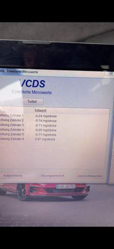

Hier mal ein Foto vom Defekten Injektor 6 während der Fahrt…
@Markus_Bitdi Genauso muss man dan loggen :) Injektor 1 is ist sehr auffällig da er Werte von über -1,0 Immer wieder hat. Injektor 3 wäre noch im Rahmen aber "Grenzwertig". An deiner Stelle könntest du Injektor 1 wechseln.
@Daniel1309 Ok dann mal beobachten. Injektor 6 ist bei dir aber nicht defekt. Der gleicht nur die negativen Werter der anderne Injektoren aus. Umso schlechter (negativer) die anderen laufen, desto höher ist sein Wert.
Du hattest ja auch den Fehler auf Bank 1 (Injektor 1-3) und nicht auf Bank 2 wo Injektor 6 sitzt.
Wie du in Markus Excel schön sehen kannst gleichen dei ihm auch immer Injektor 5 und 6 die anderen aus. Aber um dazu eine halbwegs Seriöse Aussage machen zu können, muss man das während einer Loggfahrt anschauen.
