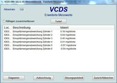

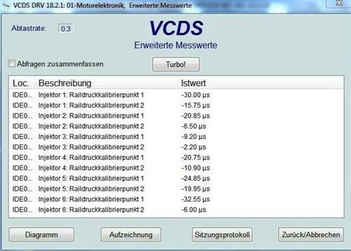

gestern habe ich es endlich mal zeitlich geschafft meine Injektorenwerte auszulesen, nun hätte ich gerne mal eine Beurteilung der Wert von Euch.
Zum Fahrzeug : A6 4G 3.0TDI 245PS / ca. 132800km
Seit gut einem Jahr tanke ich nur noch Shell V-POWER Diesel
In letzter Zeit kommt mir der Motor sehr rau vor und er nagelt auch relativ laut.
Einspritzmengenabweicheung-02-08-18-132800km
Injektorenwerte-02-08-18-132800km
Diese Werte bekomme ich bei ca 1300-1500u/min da wo das nageln und rasseln am lautesten ist ...

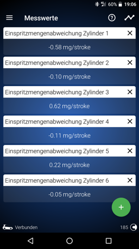

Hier meine Einspritzmengenabweichungen, Motor klingt und fährt sich top. 184.000km CLAA

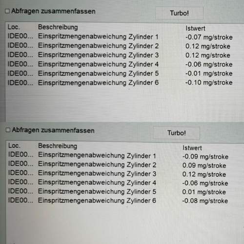

Hier mal meine Daten, um eure ganzen Minuswerte mal auszugleichen. 😁
3l TDI 245PS CDUC.
