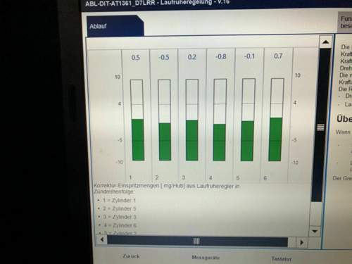

Frage , die Laufruhe Messung mit oder ohne Klimaanlage ?
Ohne Klima sind die Werte Top.
Mit Klima fallen die Injektoren Zylinder 4 ( Position 6 ) und 6 ( Position 4 ) in den Werten auf, so wie auf dem Bild zu sehen.
Schaltet man die Klima wieder ab , so sind alle wieder Top.
Im Leerlauf gemessen.
Hat das was zu sagen ?
Er hat ja vor der LM Reinigung bei diesen beiden schlechte Werte gehabt . Nun sind sie Top , bis man die Klima einschaltet .
