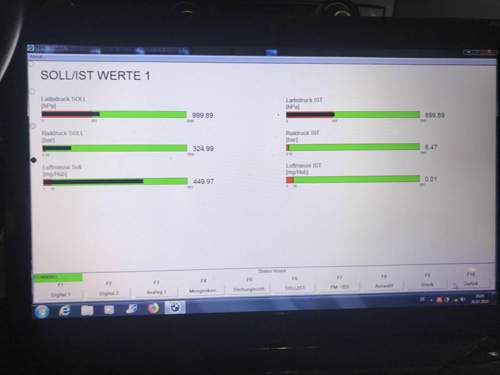

Habe mal per Inpa ausgelesen. Raildruck liegt bei 6,47 bar. Beim Orgeln tut sich nichts.
Leider kann ich die Rücklaufmenge nicht auslesen.
Wenn ich auf F4 drücke (Mengenkorrektur) dann schmeißt Inpa eine Fehlermeldung "error ecu conditions not correct" vermutlich ist meine Version zu alt.

Raildruck ist durchgehend bei 6.46 Bar.
Auch beim Orgeln bleibt der Raildruck exakt bei 6,46 Bar, was ich sehr komisch finde.

Wenn kein Raildruck aufgebaut wird, läßt ein Injektor den Sprit durch.
Mach mal eine Rücklaufmessung.
Wenn keine Luftmasse angezeigt wird, ist ein Kabel oder Sicherung kaputt
Inzwischen ist die Ansaugbrücke ab. Deswegen die Werte bei Ladedruck und Luftmasse.
Wenn die Injektoren geschlossen bleiben und den Diesel so zurück laufen lassen, müsste sich doch der Raildruck trotzdem etwas verändern oder?
Nein, hatte sie vor 2 Wochen bei den Autodoktoren.
Injektoren lassen durch, Druck baut sich nicht auf.
