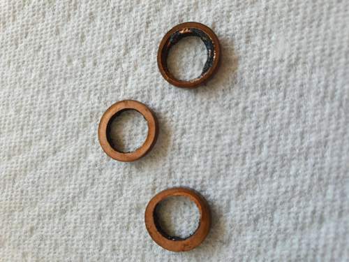

Hallo leute,
Ich weiss nicht ob es schon einen tread dazu gibt, hätte nichts gefunden.
Ich habe bei meinem 3,0tdi folgendes problem
Ich höre am stand ein zischen im takt, hört sich an wie wenns unten vom auto kommen würde.
Motorraum ist es schon auch hörbar. Es riecht nach abgasen am stand. Injektoren sind sauber, vermutlich nicht die dichtungen.
Schaut euch mein video an vielleicht kann mir jemand helfen.
Leider nicht, die Teiledienstjungs wissen aber was du möchtest wenn du sagst:
6 x Kupferdichtung für Injektor
6x Gummi O Ring für Injektor
6x Gummi O Ring für Rücklaufleitung Injektor
6x Befestigungsschrauben für Injektor ( 8Nm + 90° festziehen und IMMER neu machen !)
Nicht zu lang damit rumfahren sonst kanns A passieren das der Injektor rausfliegt weil keine Spannung mehr auf der Schraube ist.... die abreisst und du ggf nen neuen Zylinderkopf brauchst
Oder B der Injektor nicht raus will und du ewig den Schacht reinigen musst um die Ölkohle raus zu bekommen

Halt uns mal auf dem Laufenden ob Injektor selbst verschlissen ist oder Kupferdichtung
Na klar mach ich
So..Gestern durfte ich mein Fahrzeug abholen und es wurde der erste Injektor getauscht. Kurios ist das die Messungen von Audi keine abweichenden Werte zu Tage gefördert haben und selbst Rücklaufmessung war akkurat. Dichtungen waren alle in Ordnung. Und so haben sie den Injektor nur aufgrund meines VCDS Auszugs getauscht...

Wie ? Die haben alle Injektoren gezogen und geschaut ob die Kupferringe i.O. sind und
Dann die alten wieder eingebaut ?

Nein. Aber weil du geschrieben hast das die Dichtungen in Ordnung waren. Und es ja hier im Thread um die Kupferringe geht. Das kannste eigentlich nur sehen wenn du sie in der Hand hast. Und dann bauste besser direkt neue ein.
Mir wurde gesagt sie haben geguckt ob an den Seiten irgendwas ausgetreten ist. Das war nicht der Fall alles sauber. Dann waren sie wohl nicht draußen
2 Fakten: wenn sie oval weggebrannt sind und nur minimal undicht, dann sieht man das seitlich an den Notborungen am Krümmer nicht
2. Wenn die Injektoren raus waren ( nur so kann man wirklich was sehn) dann müssen die Kupferscheiben und Dehnschrauben zwingend neu.
Also entweder nicht richtig gearbeitet bei der Kontrolle oder nicht richtig gearbeitet wegen Benutzung alter Dichtungen und Schrauben 🙁
Tja ich werde es wohl nie erfahren... und die Dichtungen sind sicher Cent Artikel..

Das sind 6 Kupferringe (verstärkt) , 6 Oringe Injektoren , 6 Oringe Rücklaufleitung und
6 Schrauben. Die Klammern habe ich gelassen. War bei meinem SQ5.
Kosten Injektoren
Kupferringe alt
Preislich nicht so wild. Aber nun ist es ja gelaufen. Hoffe ich habe jetzt erstmal Ruhe.
