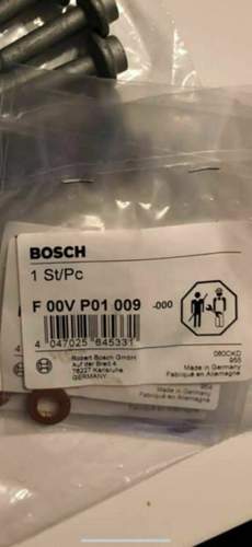

Leider nicht, die Teiledienstjungs wissen aber was du möchtest wenn du sagst:
6 x Kupferdichtung für Injektor
6x Gummi O Ring für Injektor
6x Gummi O Ring für Rücklaufleitung Injektor
6x Befestigungsschrauben für Injektor ( 8Nm + 90° festziehen und IMMER neu machen !)
Nicht zu lang damit rumfahren sonst kanns A passieren das der Injektor rausfliegt weil keine Spannung mehr auf der Schraube ist.... die abreisst und du ggf nen neuen Zylinderkopf brauchst

Das wäre die Herstellernummer der aktuell von Audi verwendeten Dichtringe im 3.0 BiTDI 🙂
Danke für den Tipp
Ist jetzt nur schon zu spät.
Schrauben und O Ringe haste auch vom Zubehör ?

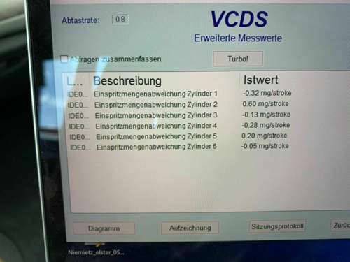

Die Injektorenwerte sehen gut aus. Teste mal Premiumsprit und einen Reiniger in den Tank.
Danach nochmal ne Tankfüllung ohne Reiniger.
Wenn es dann nicht besser wird, liegt es nicht an den Injektoren.

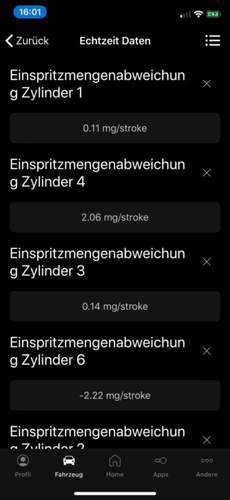

Auf meiner logfahrt gingen die Werte bei um 100kmh teils bis auf 1-1,5 Abweichung. Das ist doch dann sicher nicht mehr in Ordnung ? Der Wagen hat erst 75tkm und Dichtungen sollen laut AZ aber iO gewesen sein.

Die Abweichungen misst man nach Kaltstart im Leerlauf.

Ich messe auch hin und wieder mal meine Werte im kalten Zustand bis 10 min. da liegen die Werte maximal bei +-0,5.

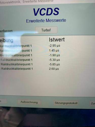

Letztens auf der Autobahn hab ich es konstant bei 140 gemessen. Der Injektor 4 schießt leicht über 2. injektor 6 misst dagegen. Werde mal die nächsten Tage Rücklaufmessung durchführen.

Ich werde nochmal kalt messen
