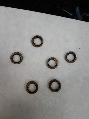

Ich habe bei meinem 3,0tdi folgendes problem
Ich höre am stand ein zischen im takt, hört sich an wie wenns unten vom auto kommen würde.
Motorraum ist es schon auch hörbar. Es riecht nach abgasen am stand. Injektoren sind sauber, vermutlich nicht die dichtungen.
Schaut euch mein video an vielleicht kann mir jemand helfen.
Leider nicht, die Teiledienstjungs wissen aber was du möchtest wenn du sagst:
6 x Kupferdichtung für Injektor
6x Gummi O Ring für Injektor
6x Gummi O Ring für Rücklaufleitung Injektor
6x Befestigungsschrauben für Injektor ( 8Nm + 90° festziehen und IMMER neu machen !)
Nicht zu lang damit rumfahren sonst kanns A passieren das der Injektor rausfliegt weil keine Spannung mehr auf der Schraube ist.... die abreisst und du ggf nen neuen Zylinderkopf brauchst
Oder B der Injektor nicht raus will und du ewig den Schacht reinigen musst um die Ölkohle raus zu bekommen

Meine Kupferringe beim SQ5 von 2013 waren auch durch.
Da ist kein Update drauf. Denke die sind einfach nur sehr dünn.
Deshalb hat AUDI ja selber dickere im Angebot.

@Arni 1984 schrieb am 13. Mai 2020 um 16:17:29 Uhr:
Heute mal meine vorsichtshalber getauscht..... 89000km...... rund waren die nicht mehr

Wenn sie gewissenhaft arbeiten dann bauen sie die Injektoren aus. Eig ist das bei dem Motor (allgemein 3.0tdi) bekannt das die Kupferdichtungen mal wegbrutzeln.
Wieviel km hast du ?
74.000 „erst“. Und wenn die nichts finden stellen die mir das dann trotzdem in Rechnung?
Dazu kann ich nichts sagen.... ich bin der der schraubt. Was die SB abrechnen und mit wem, das kann ich nicht sagen.
Bei 74k werden die Dichtringe nicht mehr rund sein
Das waren meine bei 89.000km ...... schön oval weggebrannt
