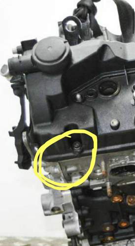

Dichtmasse musst nur hinten ein kleinen Streifen am Übergang Zylinderkopf zum Kettengehäusedeckel oben und unten aufbringen.
Drehmoment und Anzugsreihenfolge Ventildeckel gemäß Leitfaden, weiß ich nicht auswendig. Falls die gebrauchten Schrauben wieder verwendest 45 grad weniger Drehwinkel. Hält und ist trotzdem dicht. Aber man sollte eigentlich neue Schrauben, das Stück 9.- oder so verwenden.
Muss jeder selbst entscheiden
Okay vielen Dank ??
Leider hab ich den Leitfaden nicht. Ich werd mir neue Schrauben besorgen, und noch ein wenig googeln vl find ich ja noch was im Internet
Wenn ich den Deckel runter hab darf ich dir da eventuell auf einem Foto einzeichnen wo die dichtmasse hingehört? Dann weiß ich 100% dass es richtig ist. 🙂
Bei der vorherigen Nachricht hat es bei „vielen Dank“ zwei Fragezeichen eingefügt. Sollte eigentlich ein smiley sein 😉
Und als dichtmittel verwende ich das Loctite 5910 müsste passen oder?
Und hier gehört die Dichtmasse hin oder? Natürlich dann auch auf der anderen Seite. Tut mir leid wegen den vielen Fragen. 🙂

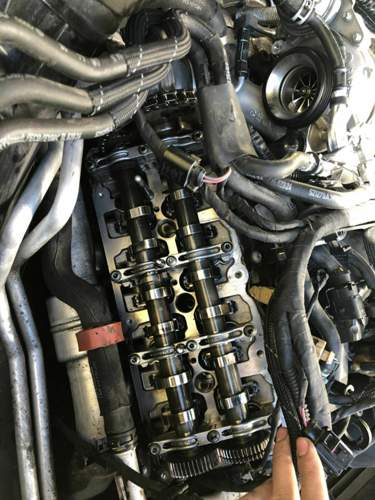

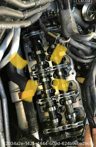

Ventildeckel ist unten naja was soll ich sagen kein Kupferring 🙁 ich warte mal aufs Endoskop wenn im brennraum nix liegt muss ich es eh riskieren
E2034a2e-1425-4444-b09d-624b9ebe29c8
Schau mal ganz genau nach in den “Taschen” vom Zylinderkopf. Hab die Ringe auch nicht sofort gefunden und musst die mit nem Stück Schweißdraht rausfischen.
.jpg
Hab heute über 4h gesucht, leider kein Ring. 🙁 Ich hab mit dem Endoskop geschaut, ich hab mit mit einem schweißdraht geschaut. Was würdet ihr an meiner stelle tun? Kann der Ring einen schlimmen Schaden anrichten?
Irgendwo muss er ja sein. Ich würde mal unten den Unterfahrschutz ab machen und gucken ob er vllt. durchgefallen ist.
Wenn er in den Zylinderkopf gefallen ist, dann muss er dort irgendwo liegen. Mach mal alles sauber und schau nochmal genau nach. Kannst auch mal vorsichtig mit Pressluft die Ecken ausblasen.
Was schlimmstenfalls passieren kann, ist dass es den Dichtring vom Öl durch den Zylinderkopf spült und sich an NW, Kipphebel, oder Ventilfeder verklemmt.
Sooo halbes Auto zerlegt. Kein Ring. Hab unten geschaut also gesamte Unterbodenverkleidung abgenommen nichts. Hab mit Druckluft alle Taschen von Öl befreit auch nichts. Bin dann noch mit der Kamera überall ein wenig durchgegangen aber leider nichts. Echt besch***en! Hab keinen Plan mehr wo ich noch schauen könnte.
