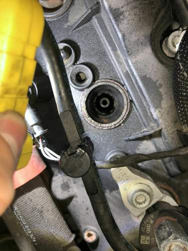

Hallo Leute
Ich hab leider ein Problem mit meinem 2015 A6 BiTdi (230k km)
Also Gestern hatte ich ein starkes ruckeln, also Motor läuft nicht auf alles Zylindern. VCDS angehängt und siehe da Fehlzündung Zylinder zwei.
Habe dann noch die Injektoren ausgelesen und war für mich plausibel.

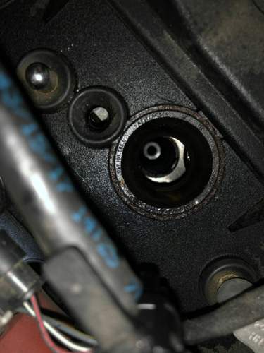

Als ich heute den Injektor ausgebaut hab, ist mir aufgefallen, dass die Schraube überhaupt keine Vorspannung mehr hatte. Also die musste ich nur ansehen war die schon auf. Der Injektor ist einigermaßen rausgekommen war aber am schafft stark verkokt. Nur leider habe ich jetzt das problem, dass ich überhaupt keine Kupferdichtung finde, im Schacht ist nichts und am Injektor auch nicht. Damals bei meinem A4 PD mit 300k km hatte ich noch dichtungen. Hier nicht! Glaubt Ihr ist die Dichtung vl am Injektor gehangen und dann beim Rausziehen in den Motor also unter den Ventildeckel gefallen?
Oder kann es sein dass so ein Ring komplett wegbrennt ohne irgendwelche Rückstände? Der Sitz sieht relativ blank und gut aus.
Habe leider vergessen zu sagen das starke Ruckeln war nur im Standgas, sobald ich gefahren bin war es sofort weg. 🙁 bin echt ratlos
Von den Werten her ist der auf jeden Fall auffällig. Wie lange hast du das Fahrzeug ? Diese Dichtung die du vom PD kennst hat der auch.
Das da mal ne Dichtung war dafür würde der blanke Sitz sprechen. Wenn die aber nicht komplett zerbröselt ist glaub ich nich das die da rein gefallen ist. Sie würde im kompletten Zustand ja auch gar nicht durch das Loch passen. Realistischer halte ich das sie abgefallen ist als du den Injektor gezogen hast und irgendwo im Motorraum oder auf den Boden liegt. Wenn du auf Nummer sicher gehen willst Endoskop Kamera kaufen/ausleihen und auf den Zylinder gucken.
Das auto habe ich jetzt seit knapp 2 jahren.
Also ich glaube fast gar nicht, dass die Dichtung ins loch gefallen ist also in den Brennraum. Ich dachte mehr dran dass die Dichtung mit dem Injektor rausgegangen ist und dann unter den Ventildeckel gefallen ist aber ich hätte nichts gehört. Also da wo die nockenwelle drin läuft. Aber natürlich kann es auch sein dass sie so zerbröselt ist dass sie in den Brennraum gefallen ist.
Ich hab auch schon öffter im Forum gelesen, dass der Ring wegbrennt aber dass dieser komplett verschwindet kann ich mir nicht vorstellen.
Wenn die weggebröselt wäre, wäre unten der Ring nicht so blank. Natürlich möglich das die in dem ungünstigen Moment abgegangen ist und jetzt im ventildeckel liegt. Würde allerdings erstmal mit der Kamera gucken bevor ich den aufbau.
Bestell eine mit spiegelaufsatz denn Mann man auch um die Ecke gucken. Zb diese hier:
www.amazon.de/dp/B08S7FWFQN/ref=cm_sw_r_cp_api_i_F202VEJVKM6TWRWTQHAH
Glaubst du ist die Kamera nicht zu dick? Weil das objektiv ist 8mm dick? Nicht dass ich da gar nicht durch das loch komm
