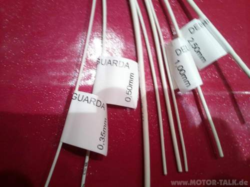

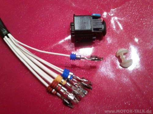

Ok, ich habe es mal wieder nicht geschafft eine PDF nachzuladen, daher habe ich 5 Jpeg Dateien!
Ich hoffe, du kannst damit was anfangen.😉
Gruß Jan

wie sieht das am Stecker aus ? kann man direkt am Stecker löten ?
Gab es nicht mal einen Injektorenkabelbaum zum Austausch?
Der wurde doch mal geändert mit Leitungen die einen Größeren Querschnitt haben.
War glaube ich auch gar nicht so teuer.
richtig, die Leitungen mit den Steckern sind stärker als die origialen. Nein es wird nicht direkt am Stecker gelötet. Ich habe ca 20cm Kabel abgeschnitten und dementsprechend das Neue rein gelötet. Sind zwei Pins die dann auch in den neuen Stecker geklipst werden.
Es ist kein kompletter Kabelbaum, es sind einzelne Leitungen. Sonst könnte man es ja nicht verlegen. Selbst mir den dickeren Leitungen jetzt wirds schon ganzschön eng in dem Kabelkanal.
Greetz Chris

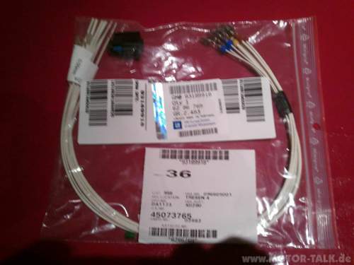

ja genau das wollte ich wissen Chris, ob gelötet oder geklemmt und an welcher stelle das Kabel ab muss. Kann mit jetzt noch einer sagen wo ich die Stecker bestellen kann? Im internet kann ich nichts genaues Finden, und zum nächsten FOH ists ein stückchen.
mfg
Forceafn
Die länge des Kabels ist eigentlich egal, so wie du es am bessten dann verlegen kannst. Sollte halt die gleich Länge zu vorher haben. Wenn ich ehrlich bin hab ich auch nur 2 gelötet, die anderen geklemmt da es mit meinem Lot nicht richtig funktioniert hab.
Die Kabelsätze bekommst du soweit ich weiß nur beim freundlichen Händler deines Vertrauens. Habe damals auch nichts sonst weiter im Netz gefunden. Aber wunder dich nicht, der Satz für alle 4 Stecker hat irgendwas um die 80 -100 euro gekostet.... Musste mich gut an der Theke festhalten als mir die freundliche Dame die Rechnung übergab.... 😁
Greetz Chris
