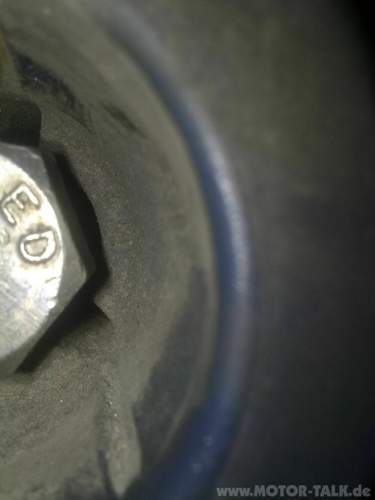

Kannst du mal ein Foto von diesem machen und ich mach gleich morgen auch eines?!!?Oder andere USER können uns auch unterstützen da das Problem evtl. bei sehr vielen vorhanden ist!
Ich meine von dem Schraubenkompf der den Tilger haltet.
Ich habe mal reingesehen und sah das der Schraubenkopf nicht wirklich am Gummi oder einer Metallbuchse anliegt aber trotzdem der Dämpfer fest ist.?!!?
Evtl. ist da etwas raugefallen, wo der Kopf aufliegen sollte aber das könnet man ja rausfinden.

DER SCHRAUBENKOPF DRÜCKT NICHTS AN: DER KOPF IST EINFACH IN DER LUFT; TROTZDEM IST DER DÄMPFER FEST?!
Schwingungstilger
Schwingungstilger-2
Hallo Pedals,
danke für die Erläuterung, wie es bei dir aussieht. Ich glaube auch immer noch, dass irgendwass nicht so schwingt wie es soll. Habe jetzt gerade kein Foto vom Kopf des Schwingungstilgers da. Vom Anfassen und dran Wackeln her kommt er mit jedenfalls intakt vor. Anbei ein Foto von außen. Werde noch eins von der Schraube machen.

Hallo Jungs,
war gestern bei BMW und habe mir den Dämpfer fürn Auspuff angesehen.
Sieht nicht anders aus als meiner und fühlt sich evtl. etwas strafer an, kann aber auch einbildung sein.
Mein Dicker hat aber schon 280.000km drauf uns es ist der Originale weil ich ihn dann abgenommen habe um zu inspizieren.
Ohne diesen bin ich auch gefahren und fast keinen unterschied festgestellt oder sogar beim Fahren gar keinen.
Somit ist das Wahrscheinlich bei Euch nicht kaputt und da kann auch nichts kaputt gehen außer er fällt ab, außerdem ist das nur das gegengewicht für den Auspuff um das Brechen der SChweißnähte zu verhindern, nicht wirklich ein SChwingungsdämpfer für Akustik, denke ich mir.
