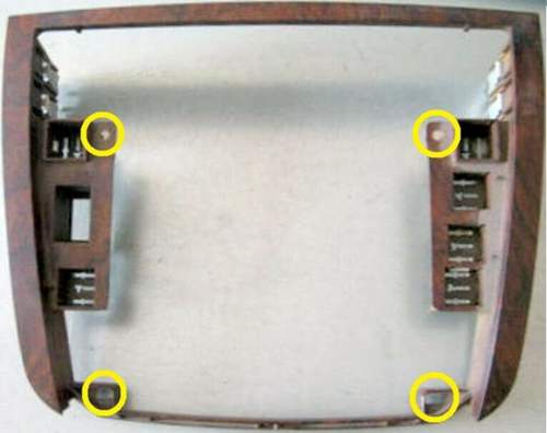

Demontage Mittelkonsole Omega B FL habe ich noch nicht in einer Bilderserie festgehalten.
Aschenbecher- und Radio-Demontage bleiben gleich.
Der Schalter-Rahmen hat dann nur vier Kreuzschlitzschrauben und beim Radiorahmen geht es dann auch anders her .
Das wäre dann aber alles selbsterklärend, d.h. die Fixierungen sind deutlich sichtbar.
