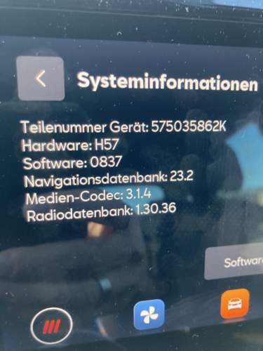

Wo kann ich sehen, welche Version des Systems ich jetzt habe (wenn das System mich mal mehr als ein paar Sekunden ohne Neustart zugreifen lässt)?
gehe auf Einstellungen und dann auf Systeminformation - dann kann man die Softwareversion sehen.

Denke du must erstmal schauen welche Version du hast, evtl. die alte - 0809 oder 0836.
Die neue ist, 0841
Meiner hat sich jetzt mal beruhigt, aber nachdem die Probleme direkt nach dem Softwareupdate waren, habe ich wenig Hoffnung, dass das jetzt plötzlich dauerhaft ok ist. Wobei, hab nachgeschaut, Softwareversion ist bei mir 0836. Wenn es stimmt, dass 0841 aktuell ist, dann frage ich mich, welches Update sie letzte Woche angeblich gemacht haben...

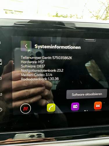

Die 0841 ist offiziell noch nicht freigegeben. Aktuell ist derzeit noch immer die 0836. Die 0837 wurde m. W. n. zurückgezogen.
Also ich habe 0837 drauf.
Kommen die Updates over the air?
Oder muss ich dafür zum Händler?
Unter der Taste Software aktualisieren tut sich nichts.
