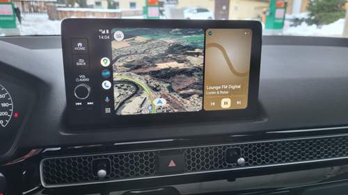

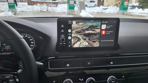

Coolwalk funktioniert nun im Civic wunderbar. Entweder haben sie es nun freigeschaltet oder es lag an meinem Handywechsel.
Jedenfalls mit dem S21 FE und AA 8.6.6 funzt es nun 🙂😎
Ich habe auch ein S21FE mit AA 8.7...funktioniert leider bei mir noch nicht 🙁.
Vielleicht liegt es daran das du aus AT kommst?(ich habe das doch richtig im kopf oder?🙂 )
Habe auch ein S21FE. Lebe in D. Und es funktioniert seit vorgestern (AA-Version 8.6.625084 / auf Android 13). Fahre allerdings einen Civic X.
Jep, komme aus AT, habe aber auch Android 13 und AA 8.6.625084. Vielleicht mit dieser Version mal versuchen.
