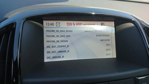

Jain, die letzte Navisoftware ist von 2020.

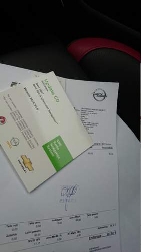

Allerdings gibt es eine Firmware CD auf die V208 und das geht nur mit CD.
Damit wurde allerdings das Problem der Flackernden Tastenbeleuchtung und die Aussetzer von DAB+ behoben.

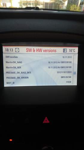

Sehen kann man das im Service Info Menü. Das ist aber versteckt, aber im Internet steht der zugriff.
Vorher V188 jetzt 208

Kosten tut die 10 Euro, bestellen kann die der FOH Einlegen und installieren.
Steht dabei wie das geht.

wie heißt die CD bzw. was muss ich dort sagen was ich brauche
siehe Foto aus beitrag 4

Aber da das Auto EZ2011 ist, bezweifele ich sogar das die 188 drauf ist weil die gabs 2012
