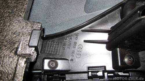

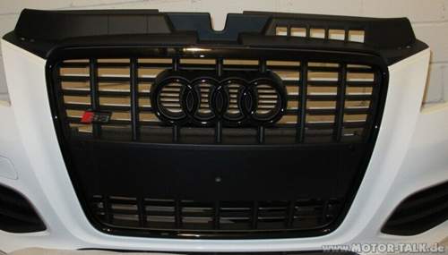

Die Sache mit der Teilenummer scheint seine Richtigkeit zu haben. Ich hatte einen S3 Grill mit PDC Sensoren in "Optikpaket schwarz" und einen in "Chrom Optik" hier. Beide hatten die gleiche Teilenummer mit Endung Q. Es handelt sich dabei wahrscheinlich nur um die Teilenummer vom Rahmen, welcher bei allen S3 Ausführungen gleich ist.
Siehe Fotos: S3 Grill mit PDC und "Optikpaket schwarz" .
Gruß, >1<.

Original geschrieben von >1<
Original geschrieben von Sumographic
moment mal, FL war ja erst ab 2009 oder?
also wird das Teil für Vor-FL sein?
In der Beschreibung stand ab 2008 und folgend passend, aber das stimmt ja dann nicht.
Korrigiert mich, wenn ich falsch liegen sollte.
@Sumographic
wenn es die Auktion ist, welche am 07.02.11 endet, passt der Grill an den aktuellen "Facelift" A3.
Gruß, >1<.

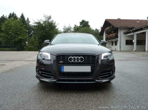

So ich hab heute auch umgerüstet! In knappen 2 Stunden war das erledigt und ich bin echt super zufrieden mit dem Ergebnis! :-)
sieht echt klasse aus.
Daumen hoch😁
Ich sehe du hast dir war eigenes zum Grillemblem überlegt!
Kannst du bitte noch ein Bild einstellen wo man das Emblem besser erkennen kann?
