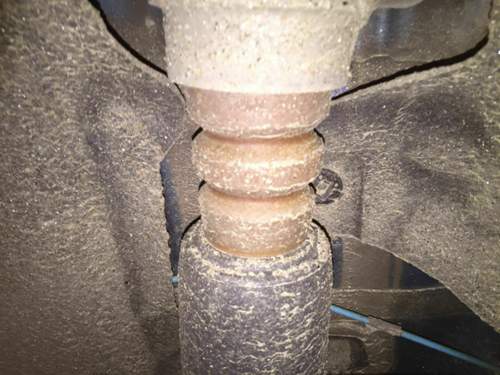

Beim Einfedern höre ich hinten rechts eine Kratzen bzw. Rubbeln. Es klingt, als würde es vom Dämpfer der Luftfederung kommen. Kann das sein bzw. kann man den Dämpfer auch ohne Hebebühne überprüfen?
schau dir mal die Schutzkappen am Dämpfer an..

na ja, vertrauenserweckend sieht das gerade nicht aus!
Mike, hast d u die Verkleidung mit nem stumpfen Seitenschneider so freigeschnitten, oder muss das so sein? Vielleicht ist d a s ja: "Vorsprung durch Technik"😛

Das sind nicht die Schutzkappen, sondern die Anschlagdämpfer. Die Schutzkappe ist nur das schwarze Kunstoffteil unten dran.
Wahrscheinlich wurde der Wagen oft sehr tief gefahren, so das er immer auf den Anschlagdämpfer auflag.
Ich würde sie schleunigst wechseln, sonst schlägt mal bei einer starken Bodenwelle Metall auf Metall. Und dann ist der Schaden groß.
