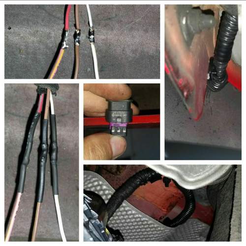

Und hier noch ein paar schlechte Bilder von der Kabelverlängerung
Verlängerung SAGA links Klappensteuerung

Das ist auch logisch. Denn der alte ist ja in einem Stück am Mittelschalldämpfer. Den muss man abtrennen und mit dem Zwischenstück am neuen befestigen. Das ist nicht anders, wie nach einem Unfallschaden oder einem durchgerosteten Endtopf. Sollte wirklich jede Werkstatt beherrschen! Am Diffusor muss nichts gemacht werden. Das passt alles. Einzig das Anschlusskabel für die linke Klappe muss verlängert werden.
