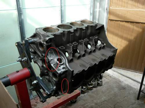

Um das Baujahr herauszufinden, mußt Du in der Nähe des Verteiler schauen. Ca. 3 - 4 cm von der V-Öffnung entfernt. Da sind mehrere erhabene Zahlen eingegossen. Um den Hubraum zu ermitteln, mußt Du dich auf den Boden legen, sofern er noch eingebaut ist und auf den Block schauen. Da steht erhaben in den Guß gegeossen die cui Zahl.
Mit Deiner Nr. kann ich nichts anfangen. Ein Motor code ist das jedenfalls nicht. Die Motorcodes fangen alle mit 4 oder 5 oder 9 an.
Unter YD habe ich gefunden 400 cui mit 290 HP, Bj 69. Der Code YD wurde allerdings auch in anderen Jahren benutzt. Deswegen wäre es sinnvoll, wenn Du den Code am Verteiler heraus finden könntest.
Mach mal ein Foto von den Zylinderköpfen, vor allen Dingen von den mittleren Auslaßports. Da brauche ich den Code.

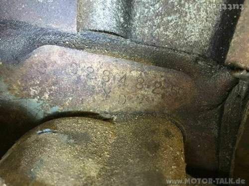

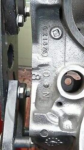

Das YD müsste schon mal heißen, dass es die stärkere 400er Maschine ist, also mit 290PS statt 265PS. Sie sollte also schon den 4fach Vergaser haben. Aber der Code sieht komisch aus. Köpfe und Block haben andere.
Gruß SCOPE
Blockident
Blockident400
Blockidentnr

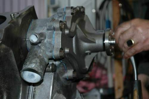

Jetzt weiß ich auch woher die Aufnahme stammt. Das ist vorne hinter der Wasserpumpe.
Gruß SCOPE

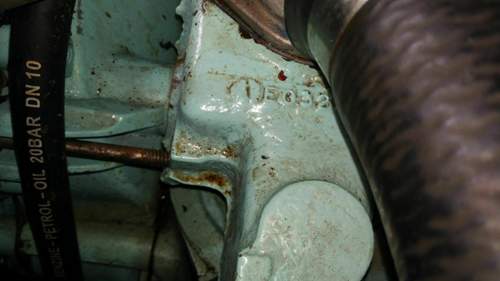

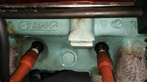

Das ist von der Spinne und vom Zylinderkopf. Mehr gibt es hoffentlich noch.
Tobi
Spinne
Spinne
Zylinderkopf
Ich hatte dir doch die Positionen der Codes angegeben. Die Bilder sind keine große Hilfe. Den einzigen Code, den ich entschlüsseln konnte ist der von der Brücke.
485912 Die Brücken mit dem Code wurden 1972 verbaut und zwar auf 400 und 455er Motoren.

Die Nummer auf dem Zylinderkopf (date code)
B256 müsste sein
B - Februar
25
6 - 1966 ODER 1976
Also die Köpfe sind aus der Herstellung vom 25 Februar '66 oder '76
