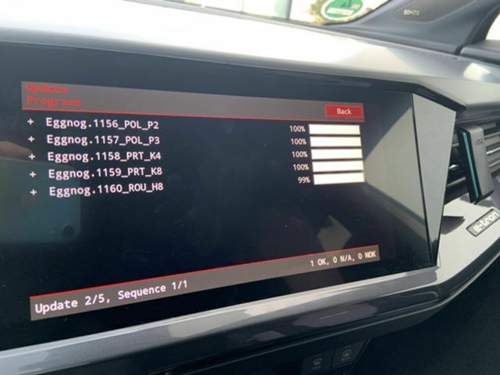

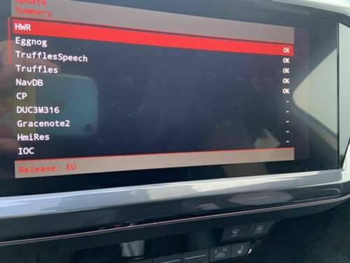

Bei all den erfolglosen Update-Versuchen des MMI hier auf Version P700 (ich gehöre auch dazu) frage ich mich ob es schon mal jemand über das Engineering Menü versucht hat? Da kann man ja auch ein Update durchführen, ich bin aber noch etwas zögerlich ob dabei prinzipiell auch was kaputt gemacht werden kann...
Wie kommt man denn in das Engineering Menü?
Mit 2 Fingern in der rechten oberen Ecke aufs Display gedrückt lassen. Der geht scheinbar nämlich auch nicht aus wenn Zündung aus ist, könnte hilfreich sein wenn man es zuhause machen will
Habe die Navi Datenbank mit dem kpl. Europa Download über den EM eingespielt. Funktionierte problemlos. Bin aber "sitzengeblieben", dem Einspielen im Hintergrund (also ohne Zündung an) habe ich nicht getraut.
und wo hast du das update heruntergeladen?
@tregobad schrieb am 11. März 2022 um 21:48:25 Uhr:
Kannst du uns das etwas ausführlicher erklären? Ich kann mir vorstellen, dass man im EM auch was zerstören kann.

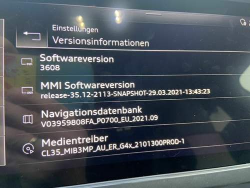

Das heißt, Du bist jetzt der einzige Q4 Fahrer, der mit Navi Datenbank P700 durch die Gegend fährt? ??
Ich glaubs erst, wenn ich ein Foto der Softwareversion sehe.
@Plata schrieb am 12. März 2022 um 01:15:54 Uhr:
Kann ich liefern, hat ca. 45 Minuten gedauert.
