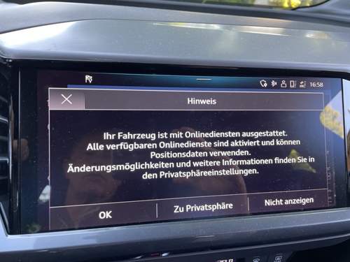

@Kloppi1965 Kannst einmal ein Foto der Meldung posten.
Vielleicht reden wir hier aneinander vorbei. Früher (3606/3616) konnte man keinen Nutzer anlegen und wurde von Fahrzeug als Gastnutzer betrachtet. Deshalb musste man bei jedem Fahrzeugstart die Datenschutzbestimmungen bestätigen. Sonst blieb der Bildschirm in diesen Zustand. Seit ich 3812 habe, kann ich einen Hauptnutzer und "normale" Nutzer anlegen. Bei Inbetriebnahme wird mir der letzte Nutzer vorgeschlagen und ich kann ihn mit OK bestätigen oder einen anderen angelegten Nutzer wählen. Falls ich weder bestätige, noch einen anderen Nutzer wähle, wird nach ein paar Sekunden der Vorgeschlagene übernommen.

Moin
Die Meldung kommt obwohl ich als Hauptnutzer erkannt werde.
Die Erkennung als Hauptnutzer führt zunächst dazu, dass der anfängliche Radiosender verstummt, und nach ca. 1 (Diesel-) gedenkminute mein Favoritensender ertönt. Im MMI erscheint der Hinweis, dass das System initialisiert wird. Sprachbehle werden in diesem Zustand nicht angenommen, obwohl "Hey Audi" zum Absenken der Lautstärke führt.
Gestern habe ich die Nummer mal bis zum "Erbrechen" durchgestanden. Auch nach 25 Minuten Fahrtzeit, Strecke ca. 30 km verändert sich die Anzeige nicht.
Gruß Kloppi
P.S. Sowohl im Fahrzeug als auch in der APP sind alle Dienste ausdrücklich freigegeben.
Displayanzeige
Hätte gesagt, nicht mehr Anzeigen drücken, nicht?
Ich habe “nicht mehr Anzeigen’ gedrückt, dann kam es nicht mehr wieder.
Ich denke kloppi wird das schon gedrückt haben leute 😉
Es geht ja auch darum dass das ein problem ist, der Benutzer ist es jedenfalls nicht.
