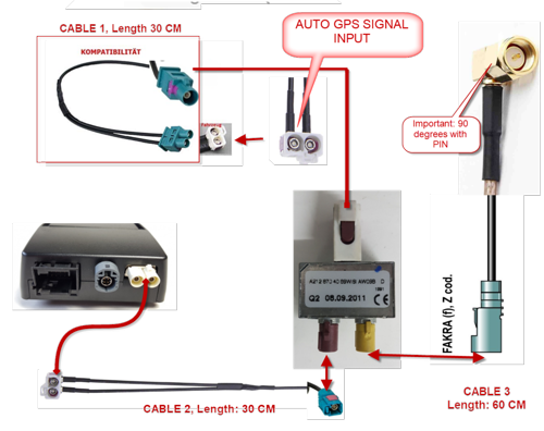

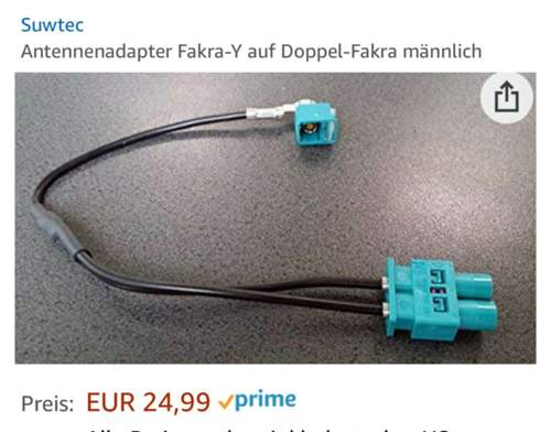

Hey ich wollte nur Mal fragen wie du das problem gelöst hast mit dem GPS und einem Audio 20.
Hab mir bilder angeschaut wie das Modul aussieht und den GPS anschluss, du beschreibst den ja mit weiss doppel stecker. Also kannst du bestätigen das du folgende Lösung eingebaut hast wie auf den bildern anbei?
So ich habs mir Mal aufgemahlt damit ich das besser visualisieren kann und dann richtige Kabel bestellen. Wenn man vor dem einbei nicht gerade einmal alles zerlegen möchte um dann festzustellen das es doch nicht passt. Kann mir das vielleicht jemand bestätigen?
Audio-20-cables-needed

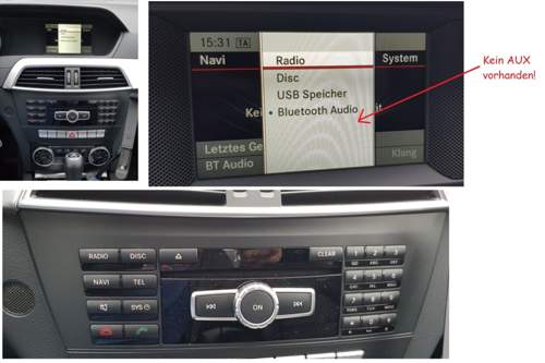

erst einmal ich bin ganz neu hier und dazu noch ein Schlaganfallgeschädigter alter Sack dem das verstehen seit seinem Schlaganfall schwerer fällt. Manchmal muss man mir die Sachen jetzt bis zu dreimal erklären bis ich dann alles verstanden habe.
Ich habe mir in der letzten Woche einen "C200 (Baureihe W204 Typ C204 also Coupe)" gegönnt. Nach nun über 21 BMW Fahrzeugen fand/finde ich das originale Display schon fast wie aus dem letztem Jahrhundert.
Weshalb ich mir nun für mein Fahrzeug solch ein 10.25" Nachrüstdisplay gerne kaufen wollen würde. Nur bevor ich es nun schlussendlich kaufe wollte ich noch an euch folgende FRagen stellen:
1. Mein "C200 (Baureihe W204 Typ C204 also Coupe)" verfügt weder über einen physikalischen AUX-Anschluss noch über die Möglichkeit es im Displaymenü anzuwählen dort ist es noch nicht einmal grau hinterlegt, nein dieser Eintrag fehlt komplett im Menü! Kann ich denn dann solch ein 10.25" Nachrüstdisplay auch ohne einen AUX-Anschluss betreiben?
2. Wenn Ihr die Frage 1. mit einem Ja beantworten könnt, wie geht das dann vonstatten aber bitte jetzt nicht schreiben das Display schaltet ein Anschluss frei, weil das verstehe ich gerade nicht. Wenn es geht ein bischen genauer erklären?

Im Grunde braucht man nichts Löten oder basteln, es sei denn du willst sowas wie die Antenne des Autos nutzen anstatt die mitgelieferte GPS Antenne.
Die Displays funktionieren ALLE in eigentlich jedem Mercedes. Ob nun Aux oder nicht oder sonstiger Ausstattung.

Hier auch noch einmal ein Bild zu meiner Situation ohne AUX. Da ich ja sozusagen von BMW komme und das mein erster Benz ist, direkt noch eine Frage welches NTG habe ich?
@Phone83:
Ja ich habe auch schon zig Seiten durchgelesen, aber sorry so richtig habe ich das immer noch nicht verstanden.
Es wird durch das Display ein AUX freigeschaltet, aber wenn ich doch physikalisch keinen AUX Anschluss habe wie funktioniert das dann?
