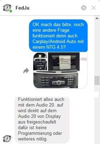

@ all: Ich habe dazu nun einen Händler angeschrieben einen Chinamann, von ihm kam die Frage ob ich denn ein AMI hätte! Was ist denn nun schon wieder ein AMI?
OK wenn ich dann aber doch wie von dumdida solch ein erwähnten USB-Adapter installiere dann habe ich doch nicht mehr die Möglichkeit "CarPlay" per USB anzuschließen oder?
Der Carplayadapter geht aber erst mit NTG 5
Danke für die Info Klohlig.

@Klohlig schrieb am 4. März 2019 um 09:15:11 Uhr:
Dazu hier mal die Antwort (siehe Bild) vom FedJu Shop dazu...
NTG 4.5 Frage
Korrekt, habe das fedju Display mit ntg 4.5 und klappt alles. Auch CarPlay . Wobei das versprochene Update seitens fedju langsam mal kommen koennte ...

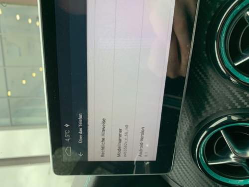

Hey,
Habe mein display jetzt auch seit Samstag drin von Fedju...
4GB ram und 64gb storage, es läuft unter Android 8.1 .
Er hat dieses per usb adapter im media interface angeschlossen, leider habe ich weiterhin die 1-2 sekunden verzögerung 🙁
Hat da niemand ne lösung 🙁? S
oh man also bringt der adapter auch keine abhilfe. Da hilft nur noch kopfschuss.
ich hab den auch bestellt für den Kollegen, na der wird sich freuen.
Sicher das du Android 8.1 hast als Software ? Sollte ich angeblich auch im Display haben , wuerde ich aber nicht drauf wetten ;-)
so steht es bei mir auch... 8.1

@frankybremen schrieb am 5. März 2019 um 00:35:35 Uhr:
Jap habe devinitive 8.1 steht bei mir so in den Software details 🙂
Er sagte mir aber auch sofort dass der adapter nicht immer hilft, dass es bei vereinzelnen geht, bei anderen nicht.
Ich muss dazu aber auch sagen, dass als ich das normale display drin hatte, auch immer 1-2 sekunden verzögerung hatte wenn ich ein youtube video liefen lies ... Da war der ton aber über bluetooth über das originale interface gestreamt.
Ich denke einfach dass es eher was mit dem Audio 20 zu tun hat, hier kann es ja eigentlich keinen anderen grund geben oder ? Denn wie schon gesagt, vor dem neuen display liefen die töne egal ob Netflix oder YouTube mit einem 2 sek. delay. Bei meinem Audi, oder auch skoda von meiner frau lief dies alles super.
