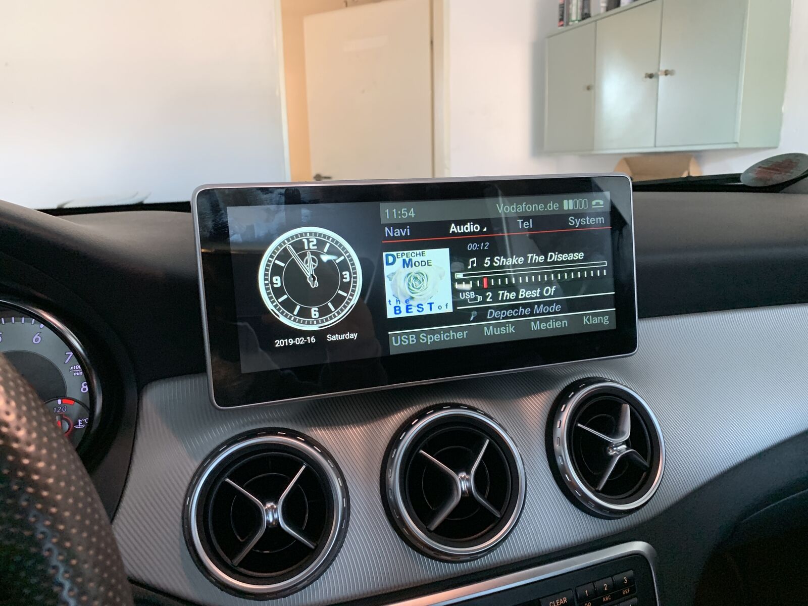

Infos und Bilder zum 10,25 Zoll Nachrüstdisplay
Mercedes A-Klasse W176
Das Display basiert auf Androidbasis und hat Apple Mirrorlink verbaut
Alles funktioniert per Drehschalter von MB und Touchscreen
Wlanmodul und externer USB Anschluss vorhanden
GPS vorhanden
RFK original und Fremd wird unterstüzt
Internet geht
Passt auch bei Audio 20
Kommt aus Fernost vom Hersteller der die MB Displays baut

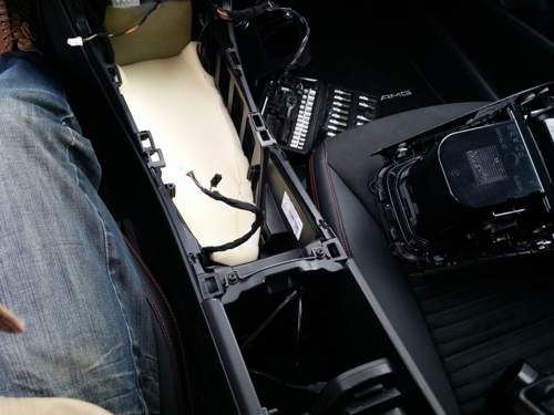

Das Kabel da zu verlegen ist kein Problem.
Ich hatte nachgeschaut und ich habe den Adapter vom Mediainterface mit dem 10.25 Gerät verbunden.
Die Mittelkonsole zu demontieren ist keine 2 Minuten Sache.
Erste teil mit dem Drehrädchen nach oben ziehen ( Alles nur geklippst - Metallklippse..gehen nicht kaputt) , dann kabel ab.
Danach einfach nach vorn arbeiten und immer die Kabel ab.
Dann kann man bequem das Kabel im Tunnel der MK verlegen.
Lade Später noch mal Bilder hoch
Cool, danke. Dachte das sei ein Hexenwerk ein Kabel in das handschuhfach zu verlegen.

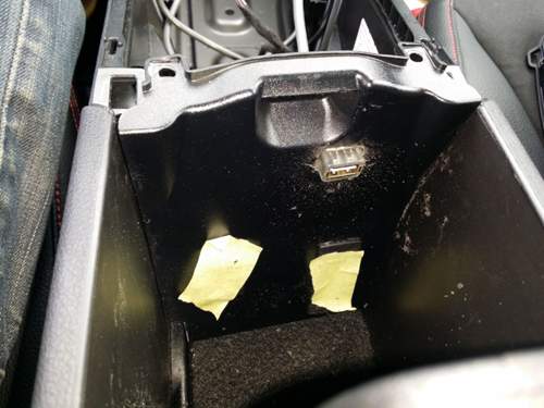

Ich hab den USB separat vom Display nach vorn gezogen und ein passende Öffnung gebaut.
Durch die selbe Öffnung habe ich auch das Klinken Kabel (Aux Verbindung ) gezogen.
Wie gesagt...Armlehne hoch dann den Getränkehalter hoch ziehen und dann das Mittelfach und zum Schluß das Bedienfeld mit dem Ablagefach/ Zigarettenanzünder -Aschenbecher im leichten Bigen nach oben.
Auf die kabel achten
20180402-120141
20180402-121228
20180402-123755
Danke! Hat die Länge des Aux Kabel vom display gereicht um es sauber zu verlegen?
Ja hat es. Nur bei dem Usb hab ich eine 30cm Verlängerung gekauft aus diesen neuen Flachbandkabeln.
Die hab ich dann mit Kabelbinder ordentlich zusammen gestrapst (hatte kein Schrumpfschlauch)
