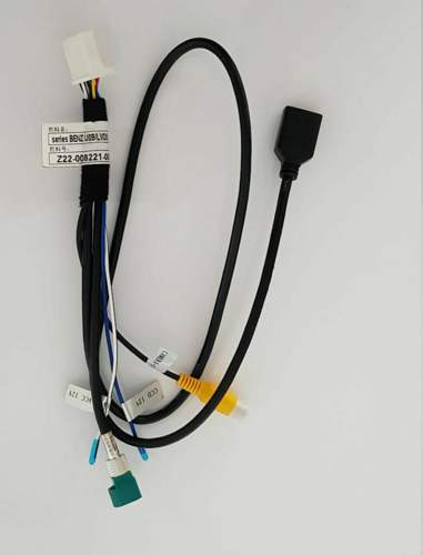

Woran könnte das liegen, dass nach abziehen des Zündschlosses das Display weiterhin an ist? Auto ist verriegelt.
Kabelbaum? !
Das ist meiner Meinung nach die größte Schwachstelle an dem Gerät.
Kann ich den Kabelbaum auch irgendwo einzeln erwerben?
Bei Ebay bestimmt.
Kannst den Kabelbaum aber auch nen Fernsehfritzen geben mit der Belegung und der soll mal durchmesser.
Frag am besten bei dem Verkäufer nach ob er dir nen Belegungplan schicken kann.
Is bestimmt günstiger als nen neuer KB

Hallo Alles zusammen,
nun bin ich auch ein Besitzer eines 10.25 Display und habe hier auch alles gelesen um die Installation ordentlich und zubekommen. Aber leider gibt es da noch Probleme.
Testweise hab ich den Display mal angeschlossen mit dem dicken schwarzen Stecker (also zwischen Radio und Display)
Display läuft soweit, aber das Original Mode von meinem Radio wird nicht angezeigt. Habe alle Kanäle von 1-12 durch.
Was mach ich da falsch? Welche Kabel müssen noch angeschlossen werden?
WLAN und GPS ist klar für mich.
Habe paar Bilder hier. Vielleicht kann mir der ein oder andere helfen
Vielen Dank schonmal
Hast du dieses a-a oder a-b oder b-b Kabel mit angeschlossen?
@Danyelk schrieb am 14. Januar 2019 um 11:33:33 Uhr:
Sind zwei Stecker bei mir A und B, habe beide mal getestet. Und die Kanäle durchgegangen. Aber kein Bild
Nichtmal Bild auf dem 10,25? Den kleinen der in deinem Monitor drin ist musst du aber auch in diesem kleinen silbernen Kasten anschließen! Auch gemacht?
@Danyelk schrieb am 14. Januar 2019 um 12:01:49 Uhr:
Doch das Bild vom 10.25 ist da, menu usw.... hab aber in diesem Forum gelesen, dass man den kleinen nicht einstecken muss....Aber wenn der dieser doch eingesteckt werden muss dann kann das die Lösung sein.
Ich habe eine Rückfahrkamera, muss man da auch was extra anschließen?
