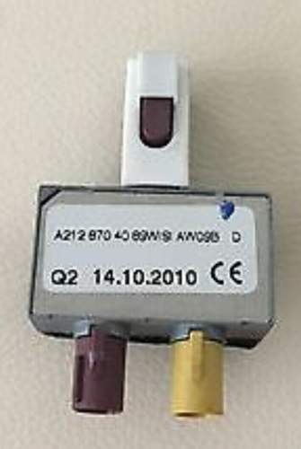

@Xukii schrieb am 16. Januar 2018 um 14:04:19 Uhr:
So weit mir bekannt ist, nutzt das Display nicht die MB Gps Antenne.
Das Becker kannst du weiter benutzten.
Mit einem GPS-Splitter (z.B. A2128704089) kann die Dachantenne gleichzeitig für das Mercedes-Navi und gleichzeitig das Android-Display genutzt werden - funktioniert im S212 tadellos.
